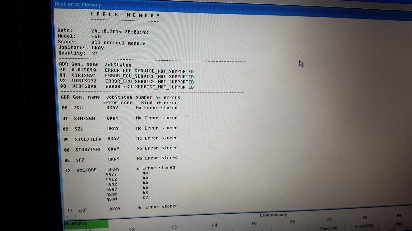

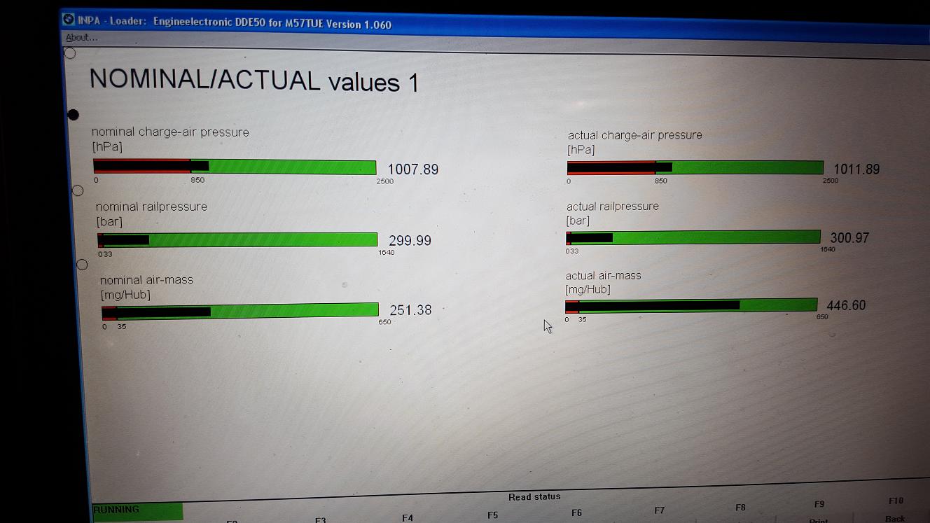

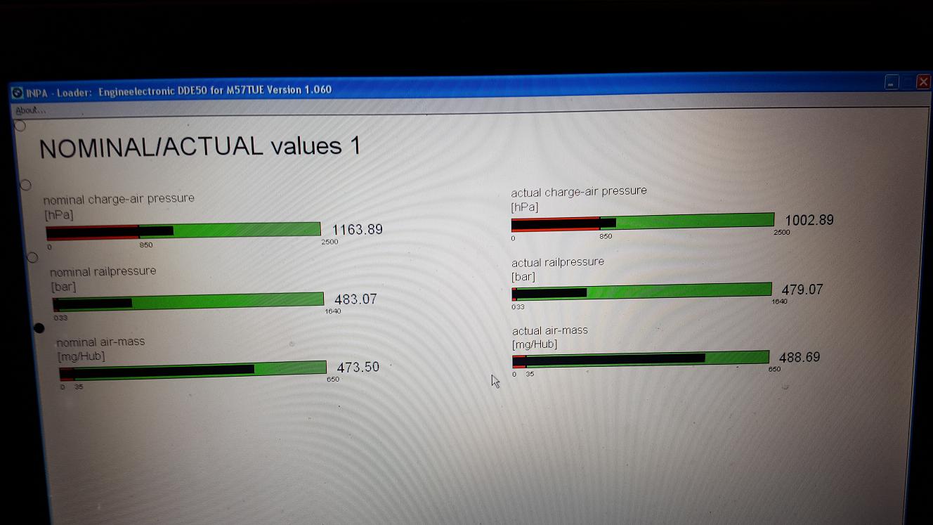

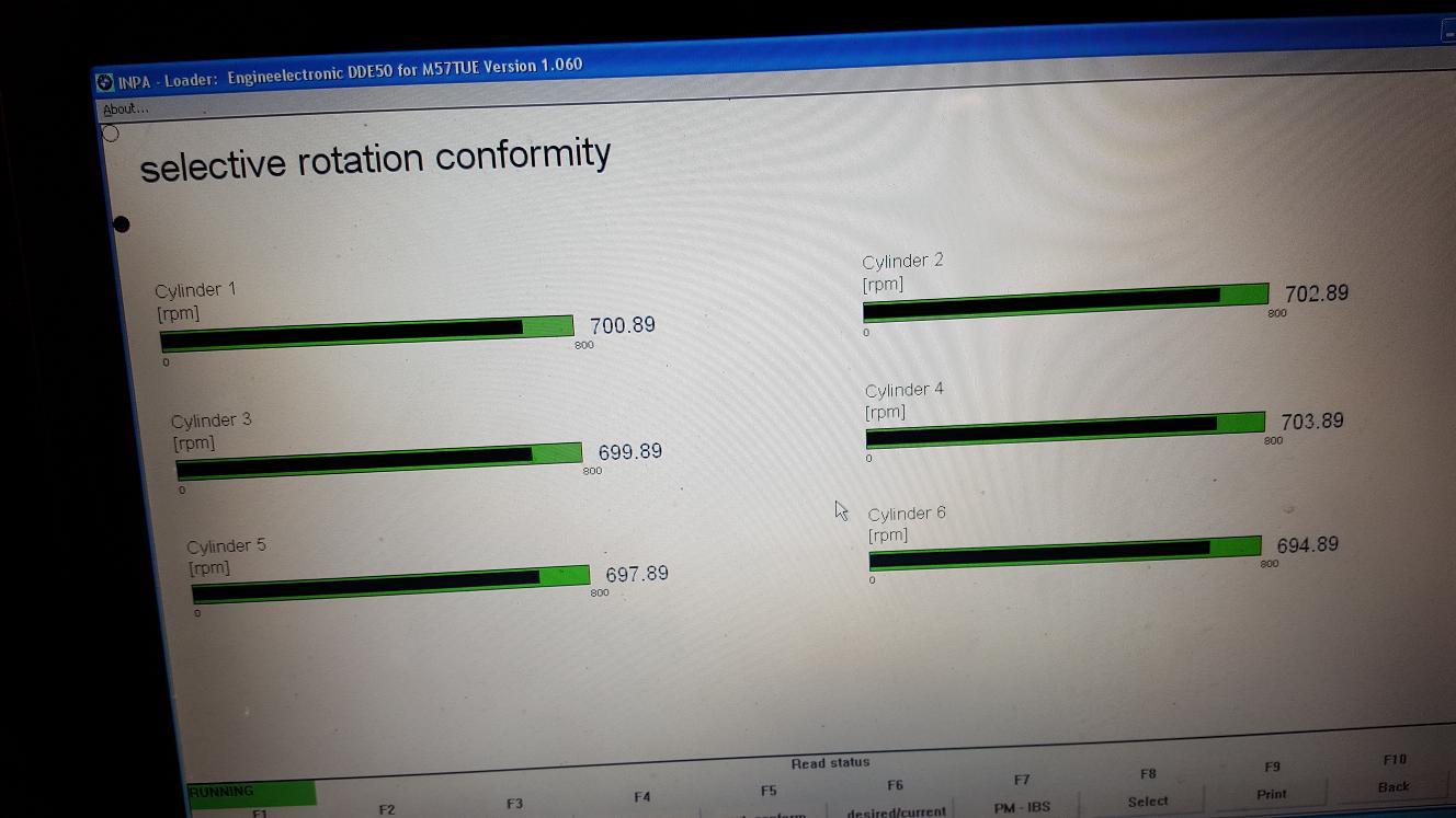

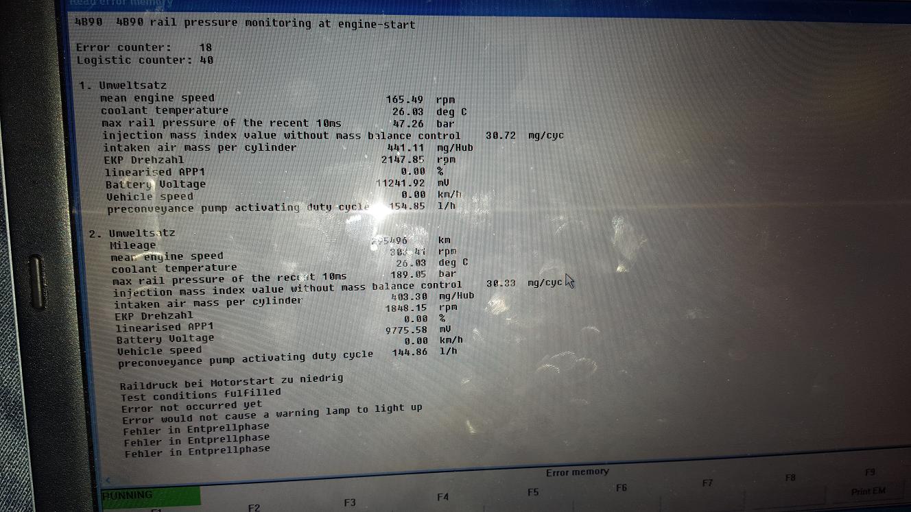

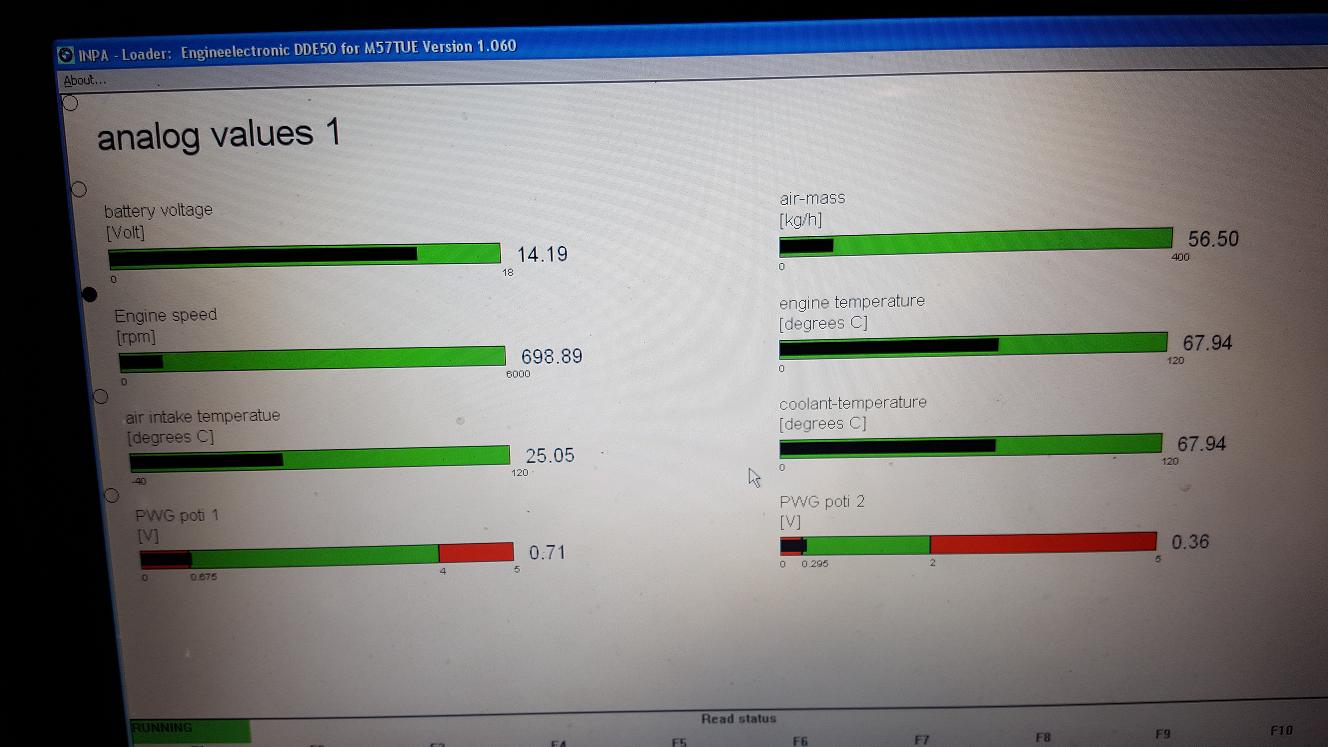

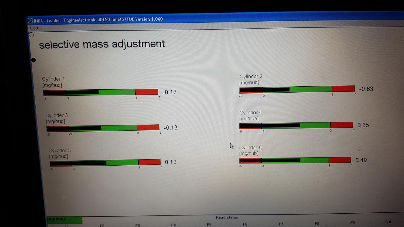

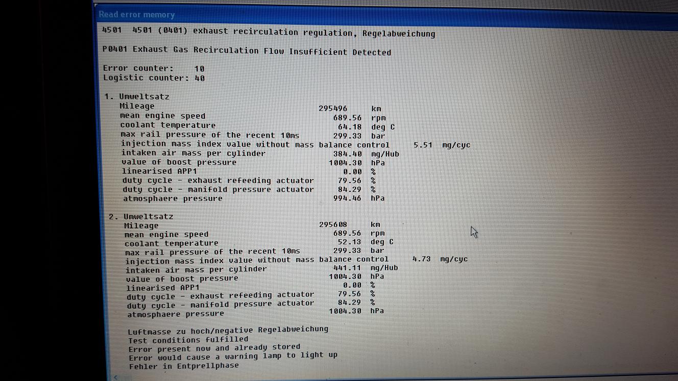

Salutare,
De ceva timp am probleme cu masina, in sensul ca nu mai trage pana in 3000rpm si se accelereaza greu pana atunci, am verificat senzorul MAP(cu unul nou), am schimbat EGR-ul cu unul nou(pierburg), furtunele de intercooler sunt ok, am schimbat filtru aer, motorina. Masina are 290.000km, este Euro 3
Am facut si o scanare cu INPA, am atasat foto.
Multumesc anticipat!:)
