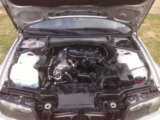

nu aveai de ce sa iei suportul de la filtrul de ulei, trebuie schimbate doar 2 oringuri si o garnitura acolo (daca nu cumva e spart sau ceva al tau).
alt loc unde mai poate pierde ulei este garnitura de la capacul distributiei.
am cumparat alt suport pentru ca am rupt buza de aluminiu nu numai capacul de plastic si garniturile oricum trebuiesc schimbate nu ma apuc sa defac aiurea!
acum nu curge dar daca plec la un drum mai lung nu vreau sa am surprize pentru 50lei cat am dat pe suport (erau si cu 200lei dar prost e ala care da nu ala care cere)

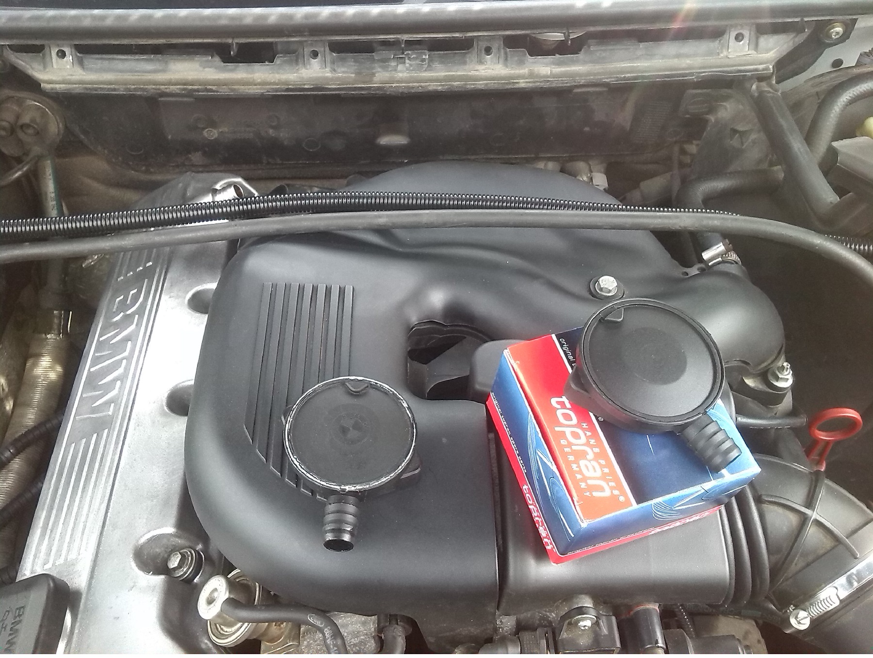

mai am o problema pe la motor nu stiu ce poate sa fie daca e motorul cald si o opresc, cand o pornesc se balbaie la relanti timp de 30sec

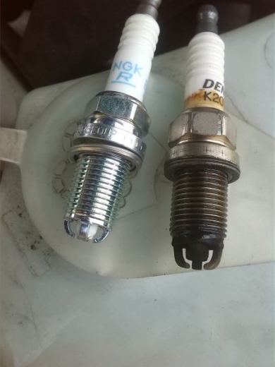

sa fie de la bujii? sunt cam praf dar mai poate sa astepte se simte si cand o accelerez o intarziere
chiar asa sa fie sa nu mearga bine decat cu bujii NGK alea cu 4 electrozi sau pot sa pun orice panarame? alea ieftine ma duce 40lei toate si alea ngk sunt 200lei..
pe masina sunt bujii denso cu 2 electrozi dar nu pot sa imi dau seama daca sunt bune la cat sunt de praf
intre timp am descoperit ce avea motorul de facea in halul ala,garnitura de la valva pcv era rupta!
acum sper ca am terminat cu motorul,mai trebuie sa schimb suportul de la filtrul de ulei si cele 3 garnituri dar cand o fi timpul mai bun!
poate gasesc si pe unde curge antigel se vede dupa suportul de la filtru de ulei dar nu se vede pana nu demontez tot in zona aia!

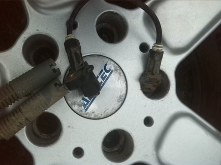

deci acum sunt aprinse ABS ASC frana mana CHECK ENGINE(cine stie de ce balauri mai dau cand o pun pe tester) : ))
prima problema am inteles ca ar fi un senzor de abs, placutele sunt ca noi si discurile la fel ori sunt puse placute fara senzori ori e vre.un fir rupt

ABS ASC si frana de mana sunt aprinse din cauza la un senzor abs care e rupt!

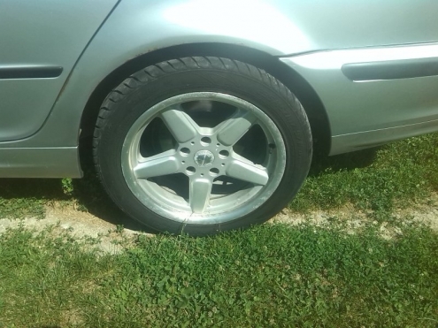

am schimbat jantele cu unele pe 17 dar nu prea imi plac cum vin ies cam in afara!

in sfarsit am reusit sa gasesc si senzor abs dreapta spate care era rupt!
mi sa stins doar martorul de la frana de mana, cel de la asc si abs sunt inca aprinsi! si asc si abs tot nefunctionale sunt!

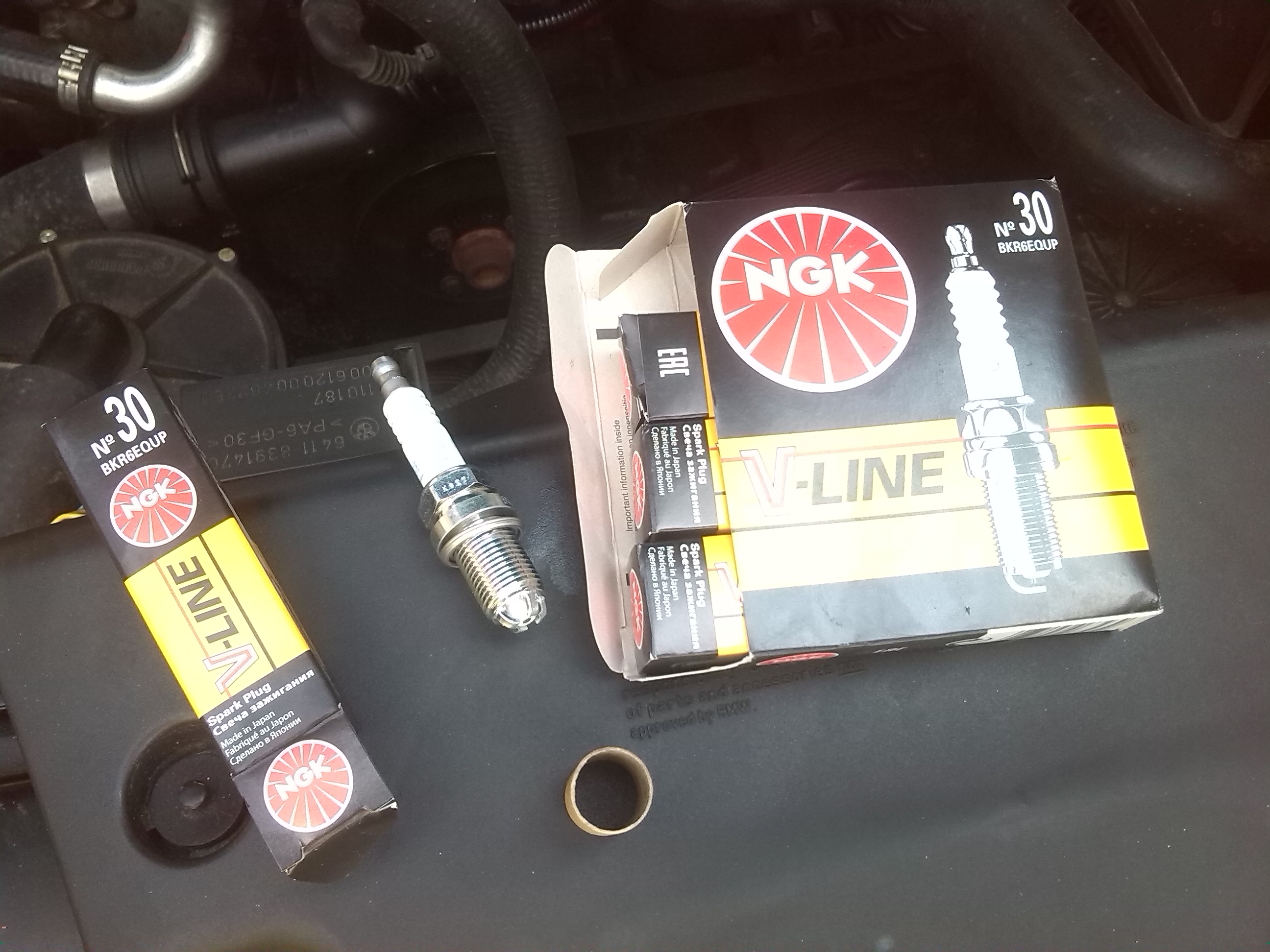

azi au venit si bujiile deci nu imi pare rau ca am dat atatia bani pe bujiile astea in loc sa fi luat dalea la 10lei buc!
am luat ngk 6343 mai erau unele absolut identice cu 4lei mai ieftine dar aveau codul 3199 si am zis pentru 16lei nu are rost sa nu le iau pe alea mai scumpe!
deci zici ca mi.am luat alta masina trage de rupe fata de cum mergea inainte cel putin 50cp erau lesinati din cauza bujiilor!
ABS si ASC functioneaza sa stins dupa 1km! deci am un noroc putea sa fie ceva foarte grav si au fost chestii minore!

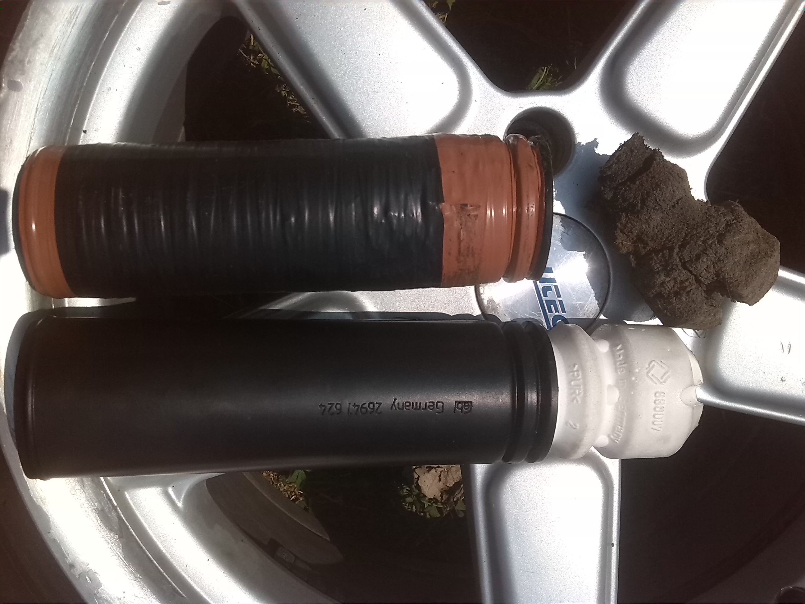

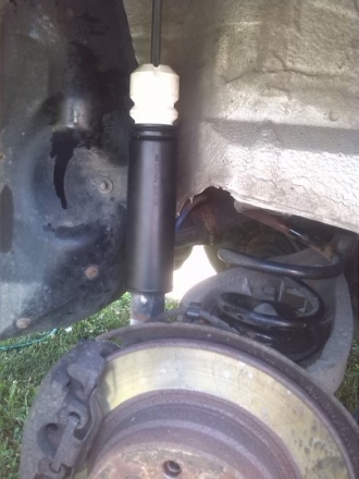

am schimbat burduful si tamponul la amortizor pe dreapta,trebuia si tamponul de pe stanga dar mi sa parut bun.. e intreg dar tot putred cand mai am timp liber il schimb si pe ala,ma gandeam ca sunt duse macar putin si amortizoarele dar sunt ca noi cel putin 2 ani nu am treaba!

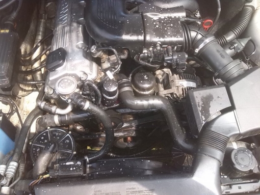

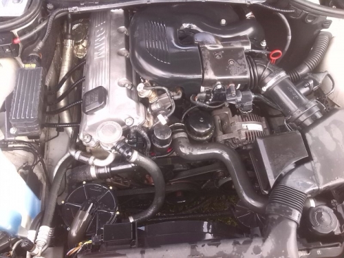

si pentru ca am avut conducta de la servo sparta si era motorul foarte murdar mi-am facut curaj si l-am spalat! am dat doar borna de plus jos cat l-am spalat si nu a fost nici o problema!

jantele pe spate cam ating ET prea mic.. poate reusesc sa le dau mai repede!

jantele sunt pe 17 8j ET 20 anvelopele sunt 235/45 dar vreau sa le dau imi ating pe spate de aripa foarte putin dar ating la curbe si gropi!
pot sa maresc putin aripile pe spate dar nu vreau e mai simplu sa schimb jantele si vreau sa pun anvelope 205/50 cum scrie in carte

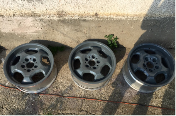

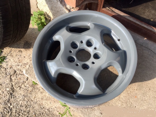

am dat jantele pe 17 si am luat jante de tabla pe 15 (fara capace momentan) pentru iarna
si unele pe 16 care habar nam daca sunt originale sau nu important e ca sunt foarte usoare!
cel de la care le-am luat zicea ca sunt m-contour dar sigla de M nu au din cate am vazut nici cele pe 17 nu au oricum daca e sa le opresc o sa le fac mijlocul gri si buza polisata
au 7.5j et35

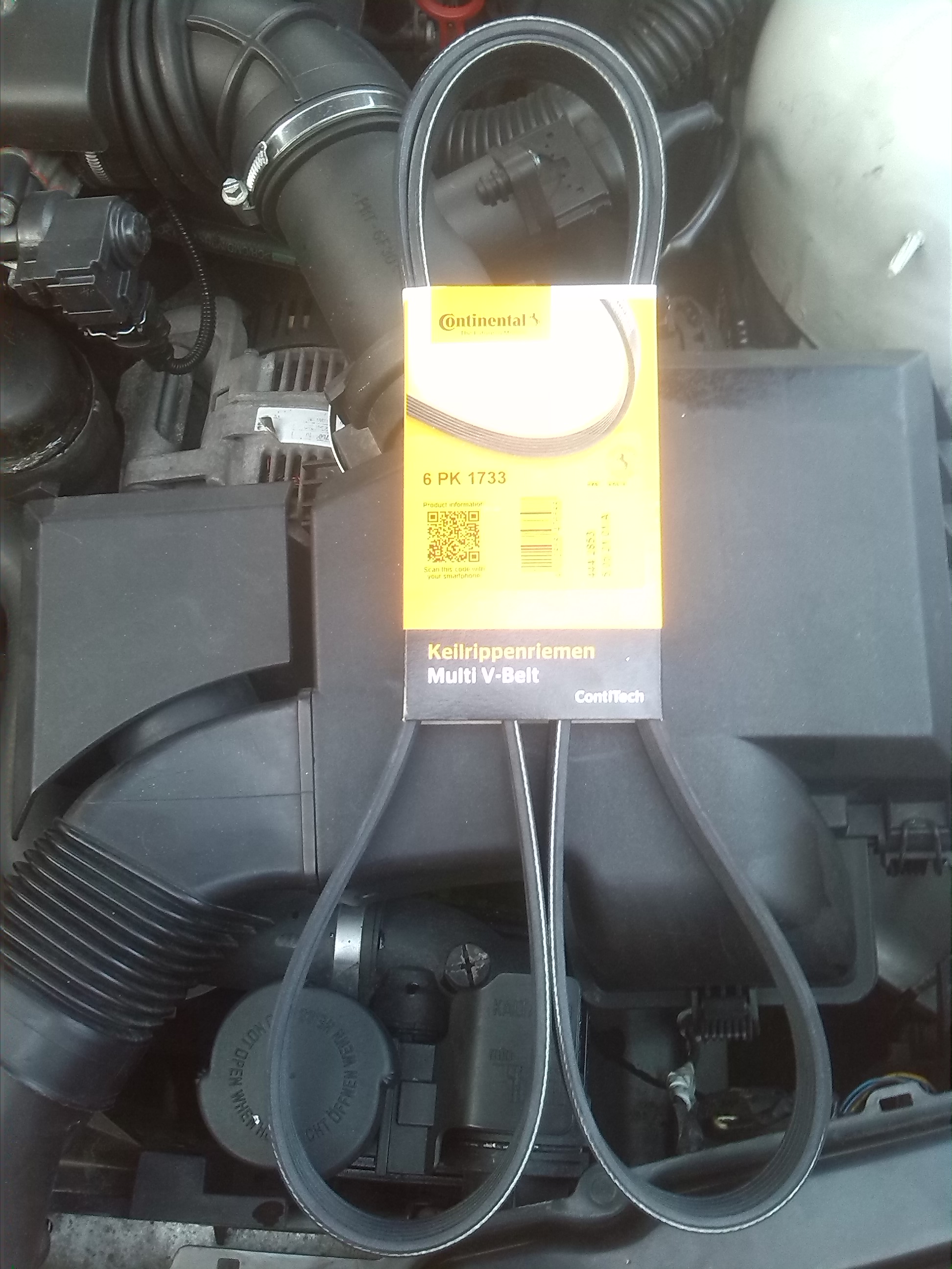

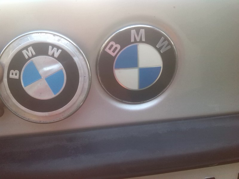

am schimbat cureaua de la alternator si emblema de la portbagaj
