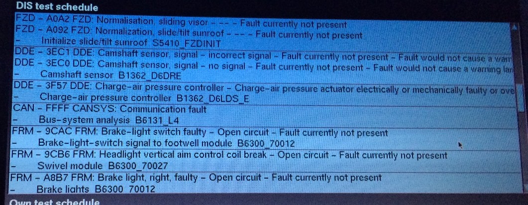

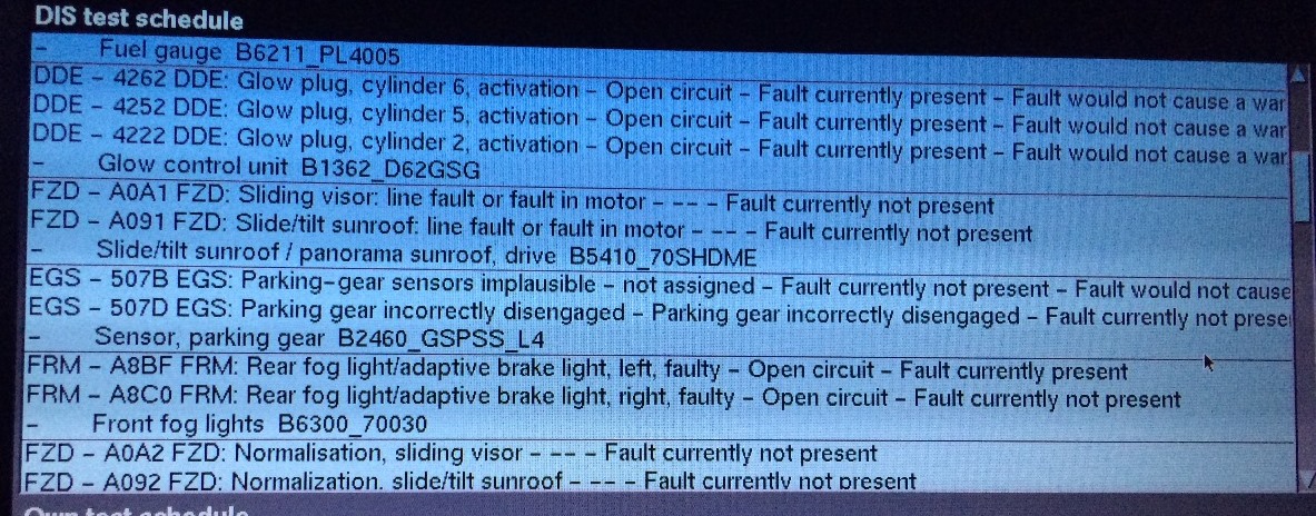

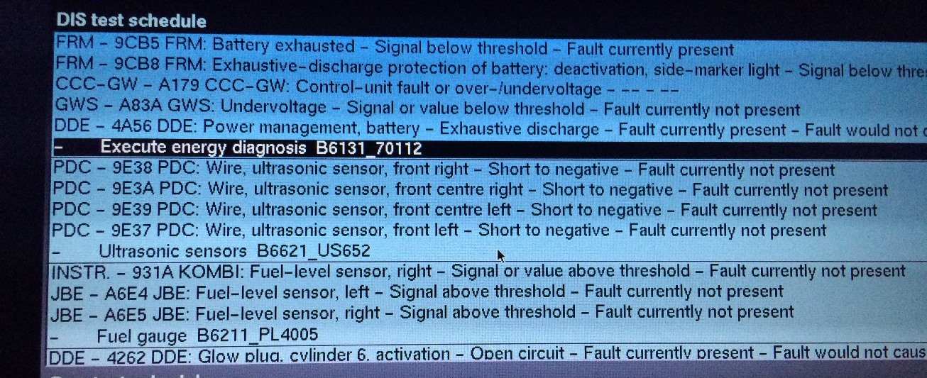

- am conectat DIS si am extras lista de erori (detul de lunga)- poze mai jos
- aparea eroarea 4A63 DDE-EWS tampering incorrect random code - am rulat procedura de sincronizare si la urmatoarea citire a erorilor nu a mai aparut
- apar erori pentru ambii senzori ai axelor cu came 3EC0 si 3EC1 - sunt senzorii defecti sau e senzorul de la volanta (crankshaft)?
