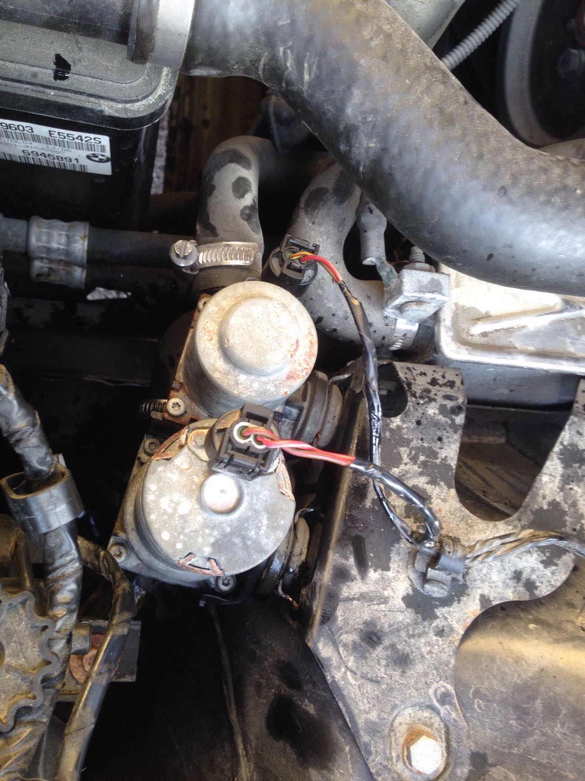

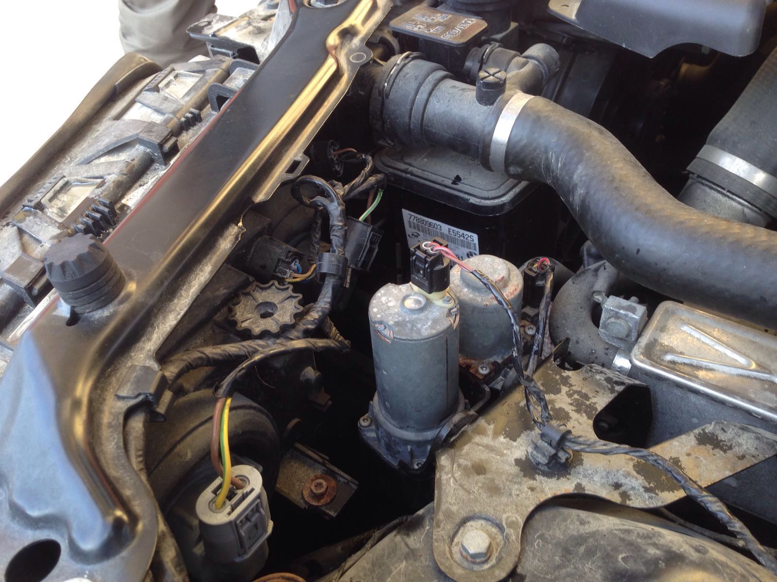

Salutare colegi. poate sa imi explice si mie cineva principul de functionare al incalziri auxiliare sau cum ii zice. astazi dupa un drum de 250 km am desfacut motorasele astea 2 si am constat ca unu(cel mare) are plaleti ca o pompa de apa iar celalalt(cel mic) are o supapa gen egr la masinile pe benzina care inchide si deschide. la momentul respectiv temperatura apei era de aproape 90 grade iar odata ce am conectat mufa cel mic si-a facut treaba(a inchis si ulterior deschis cand i-am scos mufa) in schimb la pompa de circulare a apei cand am conectat mufa nu a facut nimic. ma gandesc ca poate din cauza ca motorul era cald, temeratura apei ridicate. o sa-l probez mai tarziu sau maine sa imi dau seama ce face mai exact. e posibil ca acea pompa sa nu functioneze si din aceasta cauza sa nu se incalzeasaca apa din motor.
Acea pompa de recirculare imbunatateste randamentul termic al caloriferului din bord. Fara ea, vei avea caldura dar mai slab.
Verific-o la baterie si vezi daca merge.
Electrovalva de langa, se inchide/deschide in functie de temperatura ceruta din panoul de clima. Pe caldura maxima va sta tot deschisa, pe rece vara, va ramane inchisa.
Salutare. Am verificat pompa la baterie si este ok. Ce sa mai o lungim .. cu prima ocazie o sa ii schimb din nou termostatul principal si o sa-i pun unul de la BEHR. Ca asa e cand te grabesti sau aplelezi la toate buticurile de piese auto... faci ca mine pui terostat marca STC. Sunt sigur ca nici voi nu a-ti auzit de marca asta
Pe net am vazut ca marcile Peugeot, Fiat, Citroen folosesc marca asta.
