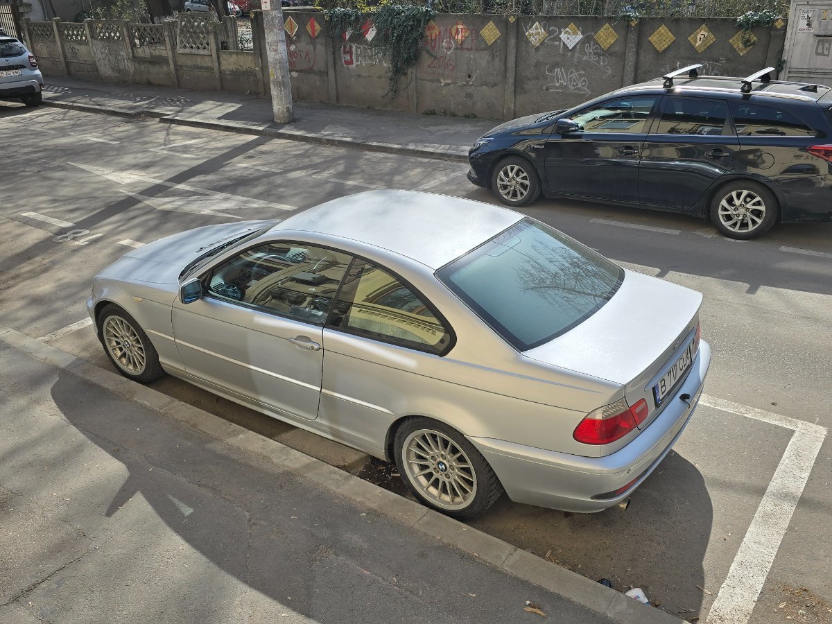

Am so eu un e46 coupe din 2004 euro5 318ci benzina,iar după 60 km/h vibrează caroseria infernal, parca vine din partea din spate. Am schimbat cardan,evacuare,echilibrat roti. Vibrează și în sarcina și în gol nu trepidant volanul. Ce as mai putea sa verific. Am și joc în grup(dar este demult). As dorii sa fac schimb cu o mașină care nu vibrează.macar sa aibă AC in rest nu ma interesează. Poate un mecanic rezolva. Pana în 60 km/h e limuzina.multumesc.
Mergi la un service mai serios 🙂  . Dar așa dacă zici ca pare ca vine din spate și presupunând ca ai cauciucurile bune, rulmenți spate de verificat, apoi prinderile punții spate,desi dacă zici ca face rău astea ar trebui sa fie lucruri evidente când urci mașină pe elevator și te apuci sa tragi de una alta pe acolo .
Ok, merci . Ști pe cineva care ar face un schimb, cu diferența din partea mea. Tot o coaja de asta,numai sa fie euro 5 și AC
