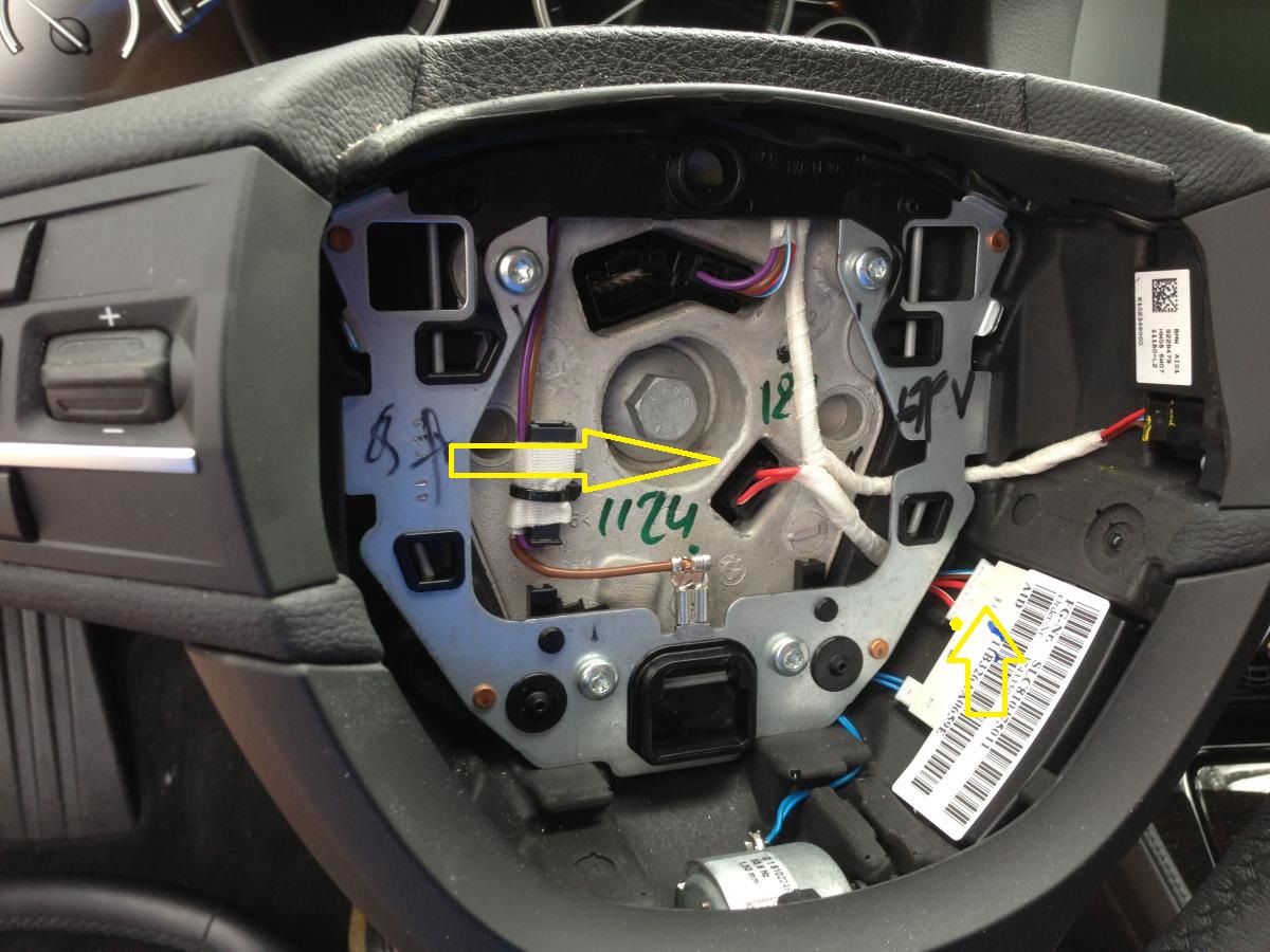

pentru adaugare vibratii volan am nevoie de piesa 2 din link sau mai trebuie si altceva? http://www.realoem.com/bmw/enUS/showparts?id=FW31-EUR-10-2010-F10-BMW-525d&diagId=32_1866 si pentru lane assist se schimba tot panelul?eu acum am doar butonul pentru headup http://www.realoem.com/bmw/enUS/showparts?id=FW31-EUR-10-2010-F10-BMW-525d&diagId=61_2339 Edited by florincosta

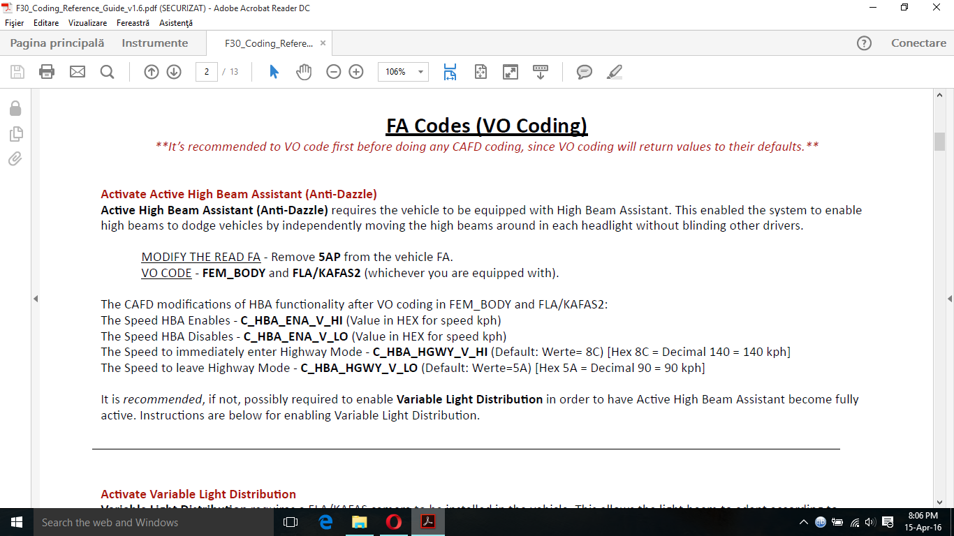

Glarefree Hi-beam Assistant functioneaza numai pe faruri adaptive cu led sau si pe cele adaptive cu xenon.codarea ar fi aceasta KAFAS2 => 3050 => GLAREFREE_HIGHBEAM_ENABLED => glarfreeHB_on_F010 ,dar la mine nu am gasit-o.cam ce face aveti aici: https://www.youtube.com/watch?v=Tajs8sqfOQY

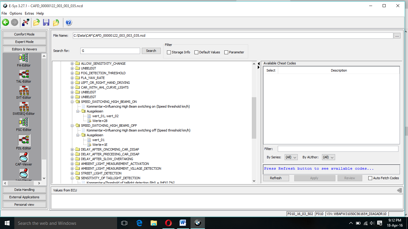

si pentru activarea fazei lungi automat la o viteza mai mica[50km/h] ce valori ar trebui modificate[vezi poza]
Este foloaita pentru alte functii, spre exemplu Speed Limit Info sau Lane Departure Warning.
Tu ai SLI, deci se poate activa HBA.
Prin codare se activeaza? In urma modificarii mai am posibilitatea sa actionez manual faza lunga? sau se va opri automat cand va veni cineva din fata?
