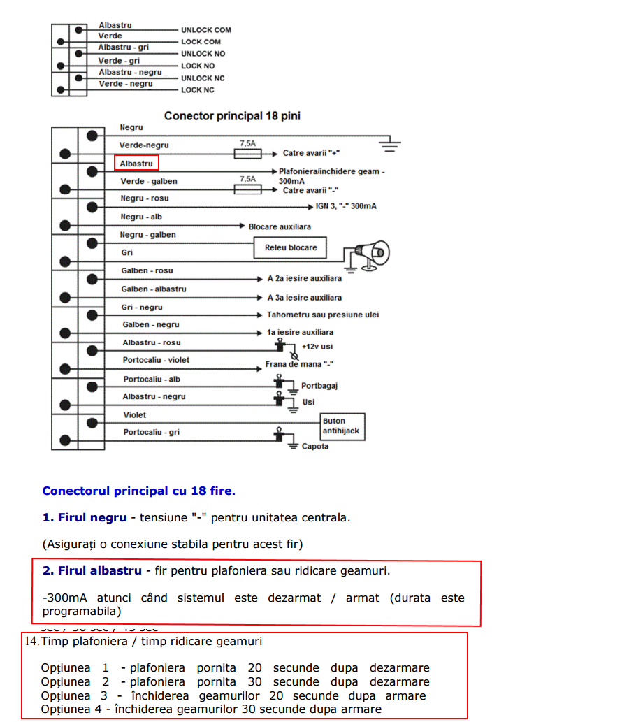

Ai cumva si buton pentru inchiderea centralizata a geamurilor sau doar buton pentru fiecare geam in parte? Din schema reiese ca ai nevoie ca din alarma sa iasa 4 fire separate (+12v) sau un plus 12v prin 4 diode catre inchiderea centralizata. Trebuie localizata unde e centralizata pentru ridicarea geamurilor, acolo se concentreaza toate firele de la usi.

Din schema, care e modulul pe care trebuie sa caut firul? M-am uitat de cateva ori, dar inca nu mi-am dat seama ce si cum.
Si da, stiu ca se poate modifica timpul de ridicare, se poate programa din butonul de Override.

Eu nu am la masina modulul pentru ridicarea geamurilor, dar te poti orienta dupa vechea conexiune de la Eaglemaster, sau si mai sigur,dai fata de usa jos si urmaresti firul d la butucul cheii, si poti verifica cu un multimetru atunci cand rasucesti de cheie si tii mai mult, trebuie sa dea +12v pe unul din firele care pleaca de la butuc, (nu de la motorasul care inchide usa). cu un bold intepi firele pe care le vtrei sa le verifici. urmaresti firul si asta e

Dupa ce dai fata de usa jos,, firele duc cde la incuietoare catre stalpul masinii asa ca culorile ar trebui sa fie aceleasi, dar pentru mai multa siguranta, poti verifica cu ohmetru firul in cauza, nu uita ca contactul de la incuietoare da un +12v.
Si practic pe acelasi fir trebuie sa ma leg cu firul ce iese din alarma, durata o programez la 20 sau 30 secunde, cam cat ar lua sa se inchida complet geamul.
