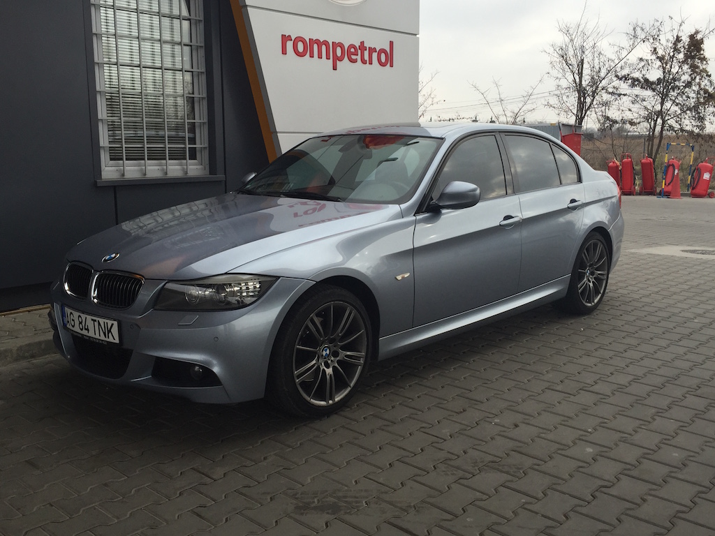

Salutare tuturor...recunosc ca citind topicul colegului ckh am zis sa prezint inca o varianta apropiata de masina acestuia :)
E prima masina bmw pe care o detin, o am de cateva luni deja, pana acum sunt in general multumit, am cautat in primul rand varianta xdrive si pachet M. Mi-as fi dorit si cutie automata insa a fost imposibil de gasit in acel moment.
Este cat se poate de standard, nu am modificat sau adaugat nimic la ea, sunt interesat de grilele performance si poate un alt model de evacuare finala, doar pentru look, o varianta cu iesire dubla.

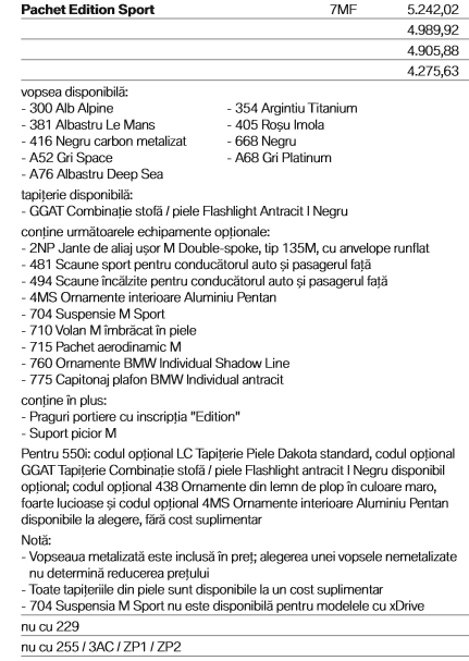

Stie cumva cineva la ce se refera optionalul 7MF edition sport ? In afara ca pe pragurile interioare ale masinii apare aceasta inscriptie, nu am reusit sa gasesc alta referire pe undeva.
Este un pachet de mai multe optiuni prezente pe masina ta. Aici ai un exemplu cu ce contine 7MF la seria 5. Si la seria 3 este ceva foarte asemanator.

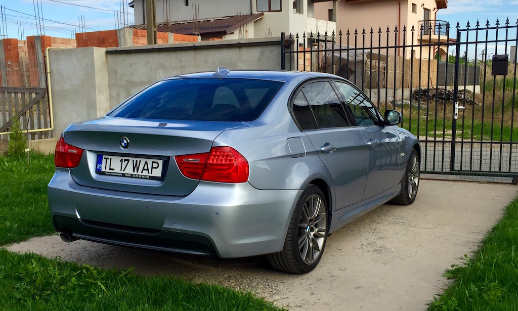

Pun si o poza cu interiorul si una dupa spalarea saptamanala. Calitatea pozelor nu e cea mai reusita, sunt facute doar cu telefonul din dotare.

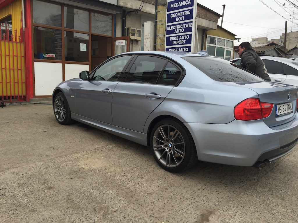

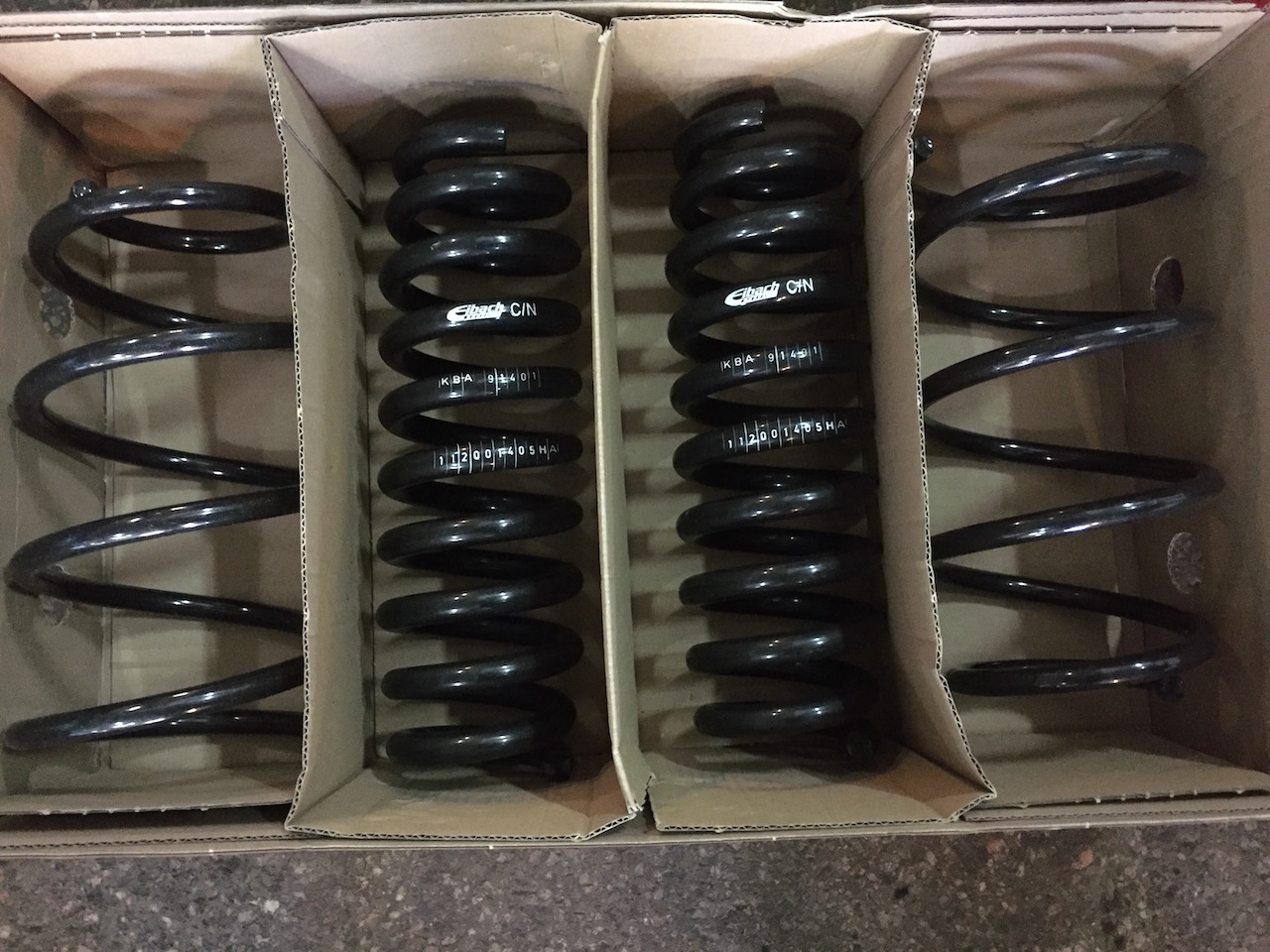

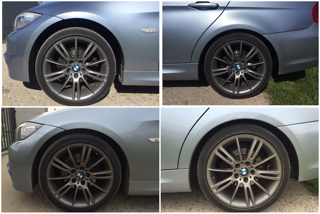

Cum ziceam mai la inceput, nemultumit oarecum de body roll-ul masinii pe viraje succesive abordate mai curajos, am decis sa schimb arcurile suspensiei standard cu unele din gama sportline de la eibach. Zis si facut, doar ca, odata cu arcurile noi, m-am ales si cu amortizoare fata noi :censored: din cauza sarguintei mecanicului care a "reusit" sa rupa la propriu tija amortizorului original stanga fata in momentul strangerii pe pozitie :bash: . Data fiind isprava, am decis sa schimb ambele amortizoare fata in pereche, desi cel de pe partea dreapta e in stare perfecta, am ales pana la urma ceva echivalent de la bilstein. Sa vedem cum se comporta, momentan am prea putini km sa ma pot pronunta...
Atasez si ceva poze, din ce observ ochiometric s-a diminuat distanta goala in jurul rotilor fata, iar la un scurt test drive imi pare ceva mai ferma caroseria ca si pozitie, nu mai are aceeasi tendinta de inclinare cand se merge la limita.
P.S. pentru cine e interesat voi pune la vanzare arcurile stock si amortizorul dr fata ramas, poate folosesc cuiva la nevoie.

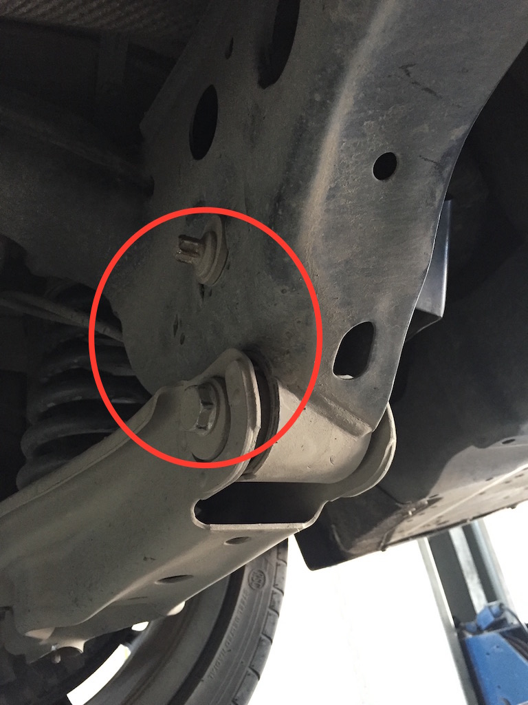

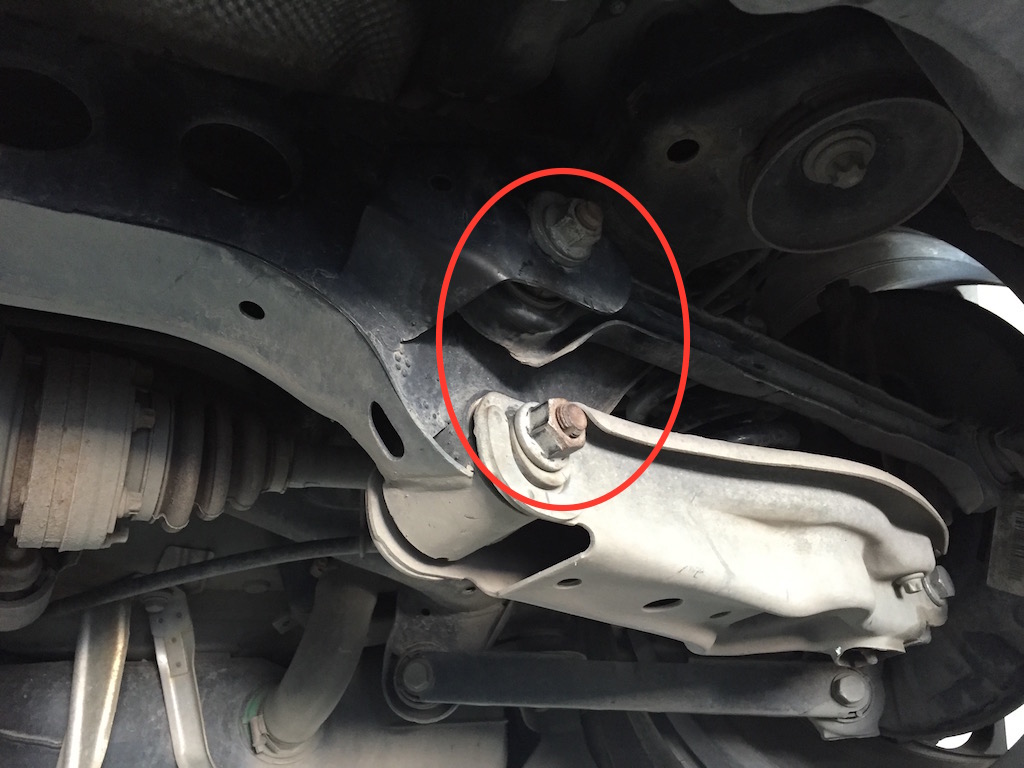

O intrebare pentru colegii care au mai patit : cum reusesc sa deblochez cele doua suruburi din pozele atasate, sunt cele ce permit reglajul de camber si cel de convergenta la puntea spate.
Am fost cu masina la un service unde merg regulat ca sa verific geometria dupa schimbarea arcurilor si am avut surpriza sa constat ca nu se poate regla aproape deloc pe spate, ambele suruburi fiind intepenite si solutia oferita fiind comandam altele noi si le taiem pe astea...speram sa iasa din bucsa, daca nu comandam si bratul care vine atasat de bucsa ?!! Pe bune ? Alta solutie nu exista ? Inteleg la o masina de 10-15-20 ani la care nu s-a umblat deloc, aici totusi e vorba de vechime de maxim 5 ani.
Orice sfat/parere, experienta avuta rog impartasiti poate am noroc.
