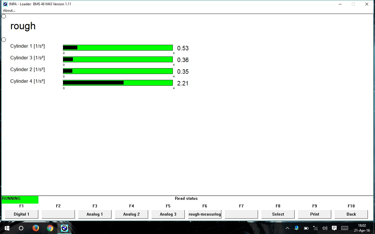

Salut. In prima poza se pot vedea corectiile injectoarelor cu motorul rece, masina abia era pornita. In videoclip se pot vedea oscilatiile relantiului si valorile din inpa cand temperatura era in jur de 80 de grade, si in a doua poza se pot vedea corectiile injectoarelor cand temperatura motorului era 105 grade. Eu nu stiu ce sa cred. Cu motorul rece injectorul de pe cilindrul 4 are corectii foarte mari, cand incepe sa se incalzeasca toate corectiile scad sub 1 (cum am citit ca ar fi normal) iar cand motorul ajunge la temperatura optima de lucru, o iau razna si cil 1 si cil 4. Sa inteleg ca cele 2 injectoare nu mai functioneaza in parametri?
Daca stie cineva sa interpreteze valorile din inpa si sa imi dea o parere, as fi recunoscator.
