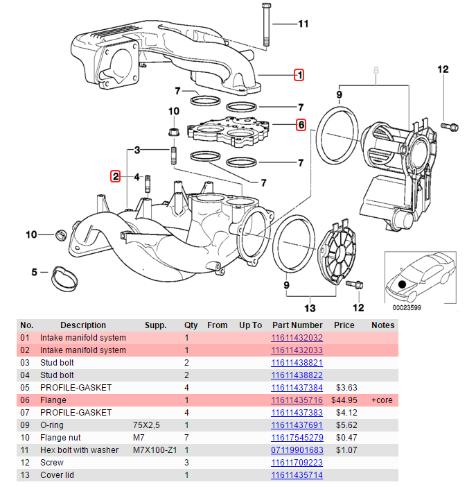

Am gasit o mufa care vine sub galeria de admisie si e foarte asemanatoare cu ce s-ar potrivii la valva DISA.
Am masurat tensiunea in ea si e constant 13V, indiferent de turatie.
Stie cineva ce tensiune ar trebui sa am la turatie mica si ce tensiune la turatie mare?
Are cineva in cluj un 318 nfl sa ne uitam un pic cum e conectat valva disa?
Cu o oarece aproximatie, in jur de 4200 de turatii ,ar trebui sa-ti dispara tensiunea de 13v. Ca sa-ti functioneze valva DISA ai nevoie ca partea mecanica sa fie completa.
Mufa in care ar trebui sa intre este o electrovalva care se deschide si depresiunea creata in galeria de admisie va actiona asupra valvei si va rasuci clapeta pentru a izola cele 2 galerii de admisie aer.
Descrierea este doar pentru tine si am explicat intr-un mod cam primitiv. Daca ai cumva conectata mecanic vre-o turbina de aer electrica sau mecanica , atunci valva DISA nu mai conteaza ci te incurca mai mult.

Da valva disa o am completa (membrana + electrovalva).
Am incercat sa trag aer prin furtunasul de admisie si clapeta se inchide. Asta fara ca valva sa fie conectata la masina.
O sa incerc si cu 12 v aplicati la electrovalva. Ar trebui ca depresiunea sa nu mai inchida valva.
Legat de tensiunea la mufa, posibil ca deoarece softul e cel de 316i sa nu-mi dispara tensiunea si sa ramana constant 13v.
