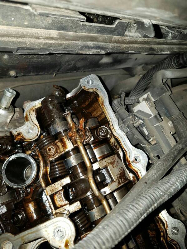

Salut. De curand am achizitionat un Bmw E46 318i 143 hp. Ca sa scurtez : masina mergea ok, doar la pornire avea un zgomot metalic. Am dus-o in service si mecanicul a constatat ca nu are ungere in partea de sus ( nu vine uleiul) si a gasit o sarma legata in interior ( vezi foto). Senzorul de presiune ulei era taiat cablul probabil ca sa nu fie vizibila problema in bord.
Se pare ca am cam luat teapa. :))
El mi-a dat doua solutii:
- sa desfacem motorul, sa estimam ce trebuie schimbat , dar datorita problemelor pe care le are nu imi poate da garantie ca motorul va functiona bine. Probabil garnituri,cuzineti,etc.
- a doua varianta ar fi sa cumpar un motor sh. El a zis ca e mai bine asa.

Marlania este maxima, eu in prima faza as avea o discutie cu cei care au vandut masina, poze, etc, eventua i-as ameninta cu plangere pentru inselaciune.
Si daca iei motor sh, este loterie, in ideea ca oricum va trebui sa schimbi simeringuri supape, sa verifici intinzator(sa il schimbi), patine, etc, plus alte garnituri aferente, care oricum mai devreme sau mai tarziu cedeaza.
De curiozitate, valvetronic functiona? pe tester nu ai vazut nimic la cumparare, sau nu ai testat-o?

Ungere ca si ungere, insa ceea ce era prins acolo cu sarma este axa de la valvetronic, tu ai motorasul respectiv???
Pompa de ulei este ok? Oricum, daca ungerea nu a fost corespunzatoare, este posibil sa fie afectate mult mai multe componente.
Din pacqte pentru tine ai luat o masina de care lumea a vrut sa scape, de aceea probabil aici este doar varful icebergului; mai bine cauti un motor(neaparat de pe o masina ce inca merge, sa il poti testa), faci un pic calcul cat costa motor second+ceva investitii la simeringuri, patine, garnituri, etc, versus a incepe sa desfaci motorul si sa inlocuiesti tot ce trebuie inlocuit, insa daca avea probleme de ungere, dumnezeu cu mila la ce suma poti ajunge.
