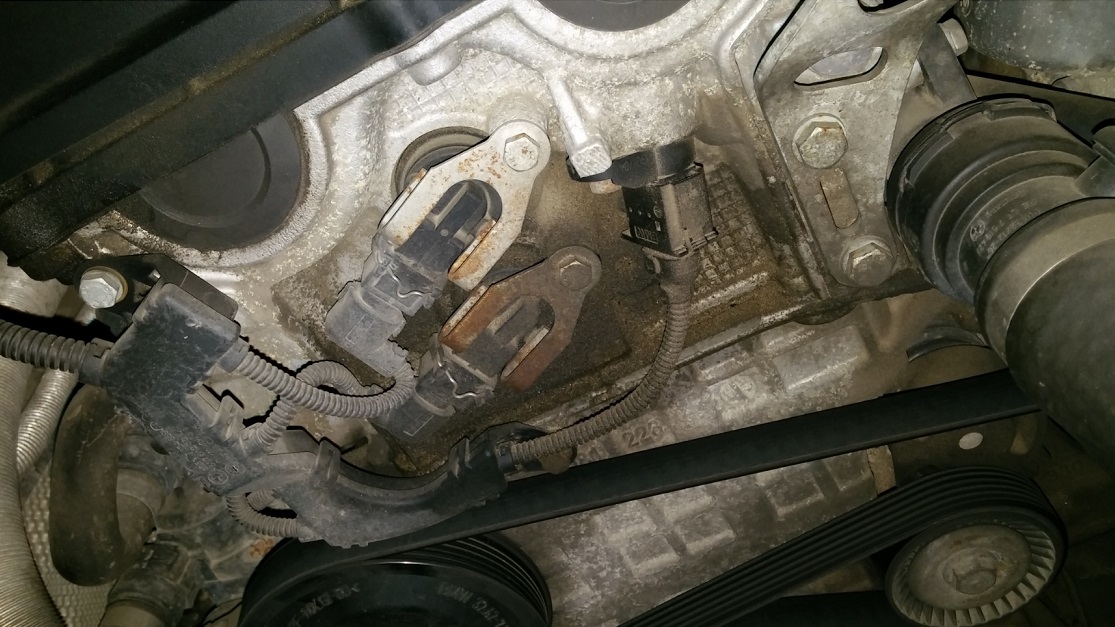

Am niste scurgeri la motor in diverse locuri. Poate aveti vreo idee ce trebuie schimbat:
1. In dreapta motorului, pe partea soferului. E pe la mijloc:
2. In fata motorului jos, intre motor si radiator. Scurgerea pare sa vina din dreapta, pe partea soferului.
3. In stanga motorului, pe partea pasagerului, in fata unde e cureaua (chiar in spatele curelei).
4. In fata motorului, unde este cureaua.
Garnitura capac culbutori,o-ringuri solenoizi,valva pcv posibil cu cele 3 furtunase...pe joja se vede ca scade?cat completezi la x km?
Pe joja nu scade. Deocamdata nu am simtit nevoia sa completez dupa 4000 km. Poate o sa pun ceva, dar mai mult preventiv din cauza scurgerilor.
Daca nu pierzi macar 100-200ml/ 1000km nu isi are sensul reparatia inca.
Nu pot sa spun ca e normal, dar e frecvent intalnit sa aiba pierderi de ulei la:
-garnitura capac culbutori
-garnitura baie de ulei
-garnitura corp filtru de ulei
-garnitura pompa vacuum (asta o zic din auzite, nu sunt sigur daca e corect)
