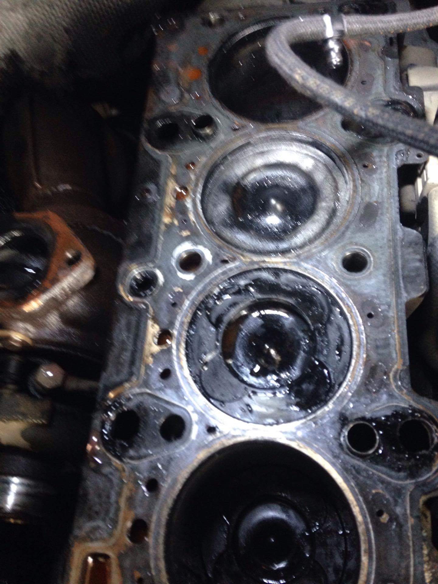

La mine nu e asa grav. Vad la piston cum a lovit , sa fie problema acolo? Mecanicul a zis ca nu , doar sa verifice sa nu fie segmentul blocat.
http://imageshack.com/a/img923/1391/2Ey9ZS.jpg
Si aici e supapa de admisie lovita , care nu inchide :
http://imageshack.com/a/img923/256/25WrSI.jpg
Si mecanicul ti a zis ca acele gropite in piston il fac foarte bun de folosit? interesant.... banuiesc ca stii ca un motor diesel este unul de compresie? in capul pistonului sunt intre 130 – 160 bari si orice deformare , crapatura poate duce la avarierea pistonului.... eu vad clar cum pistonul este deformat si a plecat spre camasa... crezi ca aceea mica deformarea nu va sapa in camasa? sau crezi ca acolo este loc berechet?
Edited by malasorte
Nimeni nu zis ca nu merge ... problema cat o sa mearga acel piston. Pistoanele se cantaresc in mod normal. Pistonul trebuie dat jos si observat mai de parte ce si cum ... segmenti etc Edited by malasorte
Nu sunt specialist, da strict parerea mea. gandeste-te la riscuri: daca schimbi doar un piston si o perioada este ok iar dupa se inrautateste situatia, platesti manopera inca o data. Si eu ca si tine am stat si am gandit mult la rece. Eu daca nu aveam afectata si camasa schimbam cele 4 pistoane, in cazul meu a fost nevoie de alt motor.
Cam asa este, pentru ca exista riscul sa nu mai aceeasi compresie.
