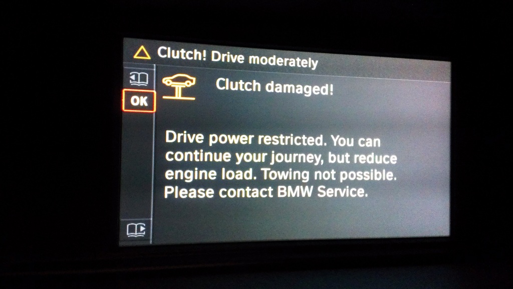

Azi am fost la BMW Filaret aveam programare la 10 de luni facuta,am ajuns ma intreaba ce vreau i am spus ca doresc sa se puna testarul pt ca mia aparut ceva de ambreiaj in navi si in bord masina sus pe elevator sa vedem ce este pt a rezolva problema ,imi aduce la cunostinta cat costa testarul ,am spus ok dupa care am iesit afara cu o fisa pt a lua in primire autoturismul si nota ce stare este masina zgarieturi si parbriz crapat notat dupa care semnez si baga masina la diagnoza,dupa ce a pus testarul la scurt timp vine un tip FLORIN care se ocupa cu asta si a spus ca sa ars frm ul 3 masina find un e90 facelift 2010 ,eu atunci am reactionat urat si glumind l am intrebat daca glumeste el spunandu mi ca nu dar se rezolva ca e o problema cu ele sa crape la diagnoza intre timp vine si tipul de la receptie si spune ne pare rau de cele intamplate frm vine in 3-5 zile si imi spune cat ma costa daca l vreau,atunci a venit si un mecanic sa stau calm ca se da mail la bmw si se va inlocui gratis pt ca au avut zilele trecute un x6 care tot asa sa ars frm ul la diagnoza,in fine ,cel de la receptie as spus ca nu l schimba gratis ci contra cost dar sa astept telonul lui maine sa primeasca confirmarea daca il schimba barba lor sau contra cost.

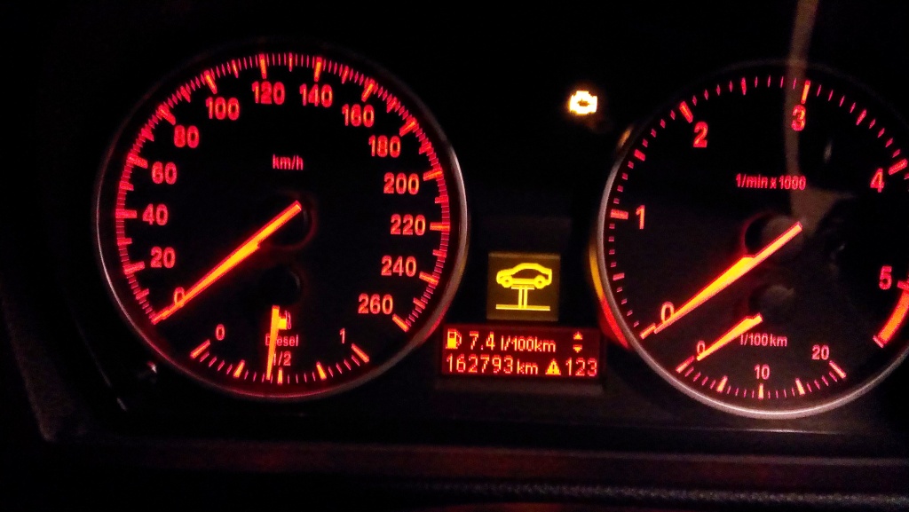

Nu stiu daca au facut ceva intetionat sau neintentionat cert e ca am stat langa masina la distanta de 3-4 metri,am luat masina de acolo,eroarea nu mia aratat o,dar inainte arata masina pe elevator galben si acum e cand rosu cand galben+ca pe navigatie scrie ceva de sistem de lumini voi face maine poza.nu mi merg avariile semnalele faza lunga daylightul auto inchiderea coborarea geamurilor si cam atat cred,astept maine telefonul lor,daca nu vineri ma duc peste ei ,ma gandeam sa fac sesizare la OPC si sa trimit mail la BMW BAVARIA si BMW GERMANIA pt ca,mie cand mi sa facut receptia la masina era in stare de functionare deci mergea si ei nu mi au zis nimik verbal sau in scris ca nu raspund ei daca se intampla ceva la masina,in fine astept raspunsul lor

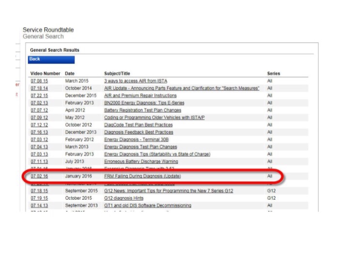

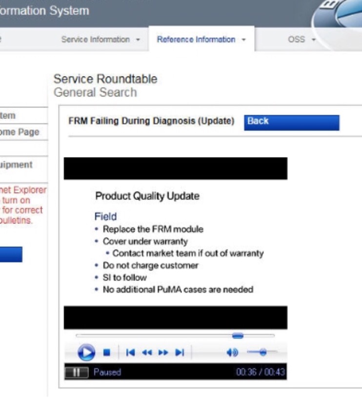

in trecut a fost si reprezentanta acum nu stiu ce este, dar de ex la ei se pot face recall-urile. din moment ce se fac recall-urile sigur se pot face si reparatii pe cheltuiala Bmw cum vad eu normala rezolvarea in cazul de fata Edited by CosminE46

In sfarsit dupa zeci de telefoane ieri si azi la telefon cu amenitari la OPC si ca trimit mail la BMW BAVARIA si BMW GERMANIA,cu scuzele lor ca nu e vina lor si ca vezi doamne masina este ok ca nu sa umblat la km si sunt reali si ca nu sa intervenit niciodata asupra frm ului etc, au primit acceptul azi favorabil de la BMW pt a mi schimba frm ul 3 moca fara nici un contracost frm+montaj+update ramane de vazut daca pe raspunderea lor la toata masina ca asa trebuie spun ei,azi au comandat frm ul si luni mi au facut programare dimineata sa ma prezint la ei cu masina acum astept sa treaca wekeendul :goodjob:
luni la 11 am fost la ei ,am predat masina ,mi sa comunicat verbal,scris si semnat ca,ei nu raspund daca se mai arde ceva in timpul update lui la toata masina pt a monta frm ul,la receptie au zis ca poate dura pana la 10-12 ore update ul si ca ,ma suna cand sa vin,intre timp m am dus la baiatul care se ocupa de treaba asta l am cinstit si l am intrebat daca am sanse sa mi iau masina pana la sfarsit de program,a spus ca in principiu da dar daca vreau pot ramane am ramas si la ora 17 am plecat cu masina ,rezolvat cazul inlocuit frm 3+garantie 2 ani :thumbsup: Edited by danwmb
