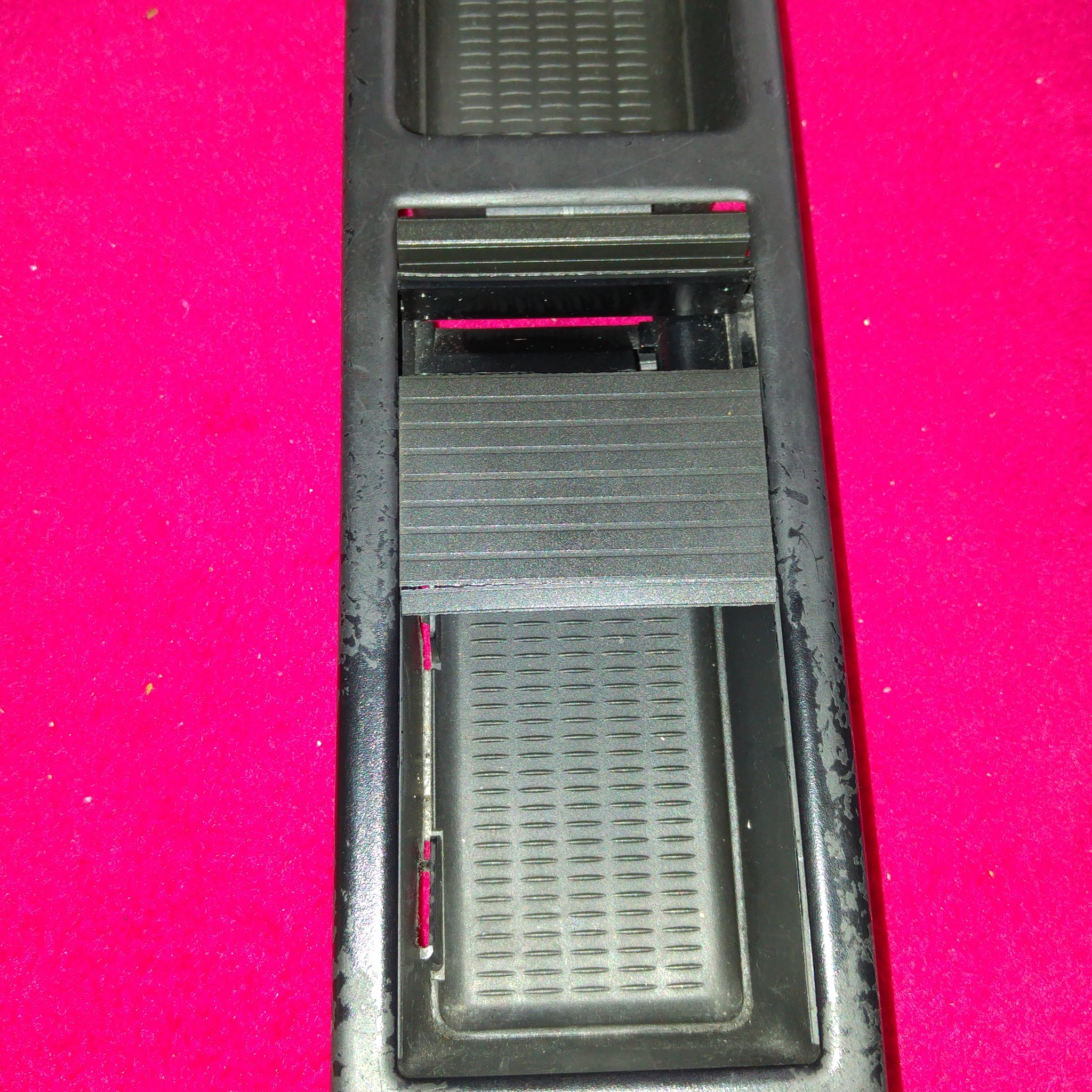

Salutare la toata lumea.
Am si eu o intrebare, am un sertar cu jaluzea, este cel de sub cotiera, care de cand am luat masina este rupta griluta/jaluzeaua aceea. Zilele trecute am facut rost de o jaluzea de plastic intacta si aproape noua, insa nu-mi pot da seama cum se monteaza...rog pe cineva care a reusit sa o schimbe sa ma ajute si pe mine. :sweat: . Am incercat si am scos sertarul cu tot, insa nu-mi pot da seama cum se scoate acea bucata din jaluzeaua veche si cum o pun pe cea noua...
Imi pare rau daca s-a mai postat, insa sincer eu nu am gasit nimic.
La cele mai multe e46 care au sertar cu jaluzea ,partea de sus e decupata intr-un fel de se poate scoate apoi iese si jaluzeaua aia,dar la tine in poza nu vad nicaieri nici un decupaj,deci tot ce e posibil sa fie fixata acolo din fabrica si putandu-se inlocui doar cu tot sertarul.

Multumesc pt raspuns. Atasez modelul meu..nu este cea mai reusita poza..dar se intelege ceva..

Se inlocuieste numai cover-ul. Se scoate prin partea din spate. Cauta pe net, exista cateva site-uri unde gasesti informatiile de care ai nevoie.
Multumesc pt info. Poti sa-mi dai un reper ce anume sa caut, adica nu stiu cum naiba ii spune..:)
Se scoate prin partea din spate, acolo unde se strange "jaluzeaua".
O tragi la maxim inspre spate ca sa ai acces sa scoti "Pin holder-ul" (tubul ala in care bagi pixul), cu grija sa nu ii rupi urechiusa de prindere.
E vorba de piesa 4 din link http://www.realoem.com/bmw/enUS/showparts?id=BL92-EUR---E46-BMW-M3&diagId=51_4470
Apoi o sa vezi ca iese usor si "jaluzeaua". Cel putin eu asa am procedat.
Multumesc pentru hint. Incerc cand ajung acasa, problema a fost sa nu cumva sa trag mai tare sa rup/sparg ceva.
M-am patimit ieri ceva insa, dupa cateva incercari m-am lasat pagubas.
Sper sa iasa ceva :)
