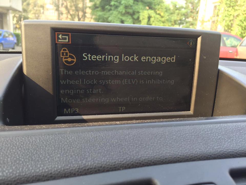

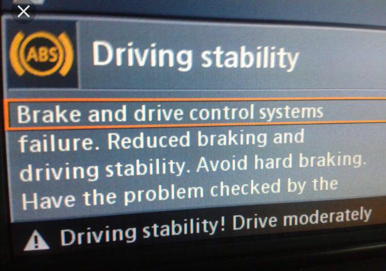

Azi dimineata cand am vrut sa pornesc masina (120d 163cp din 2005) mi-a dat eroare la abs si s-a resetat tot (inclusiv ceasul). Motorul nu pornea, s-a resetat tot la fiecare incercare. Am incercat de mai multe ori si aceeasi eroare. Dupa mai multe incercari a dat eroare de volan blocat (volanul era stramb). Se auzeau niste țĂŁcĂŁneli mici ca si cum ar face un contact undeva desi masina nu era pornita, si se auzea inclusiv cand cheia nu era in contact. Am lasat masina parcata si seara cand am incercat sa o deschid nu mai mergea ĂŽnchiderea/deschiderea centralizata si bĂŁnuiesc ca din cauza țĂŁcĂŁnitului s-a consumat si bateria mai mult. Am avut câteva porniri mai greoaie de cand am mașina si o atenționare mai demult de baterie descĂŁrcatĂŁ din cauza ca aveam contactul pus de ceva vreme. Am mĂŁsurat bateria in seara asta si ĂŽmi aratĂŁ 5,12 A. Am luat bateria(care bĂŁnuiesc ca e originala de cand este si mașina(2005)scrie BMW) si am pus-o la ĂŽncĂŁrcat sa ĂŽncerc maine poate se deschide contactul sau poate mișca ceva. Ănainte sa scot bornele ochiul "magic" al bateriei era verde dupa, ce am scos borna s-a ĂŽnnegrit. Siguranțele erau bune, cele de ABS si volan blocat. Spunea cineva pe un forum ca nu ii pornea si cei de la BMW i-au spus ca e pompa de motorina si de fapt era un releu. Releul presupun ca se afla sub capota in partea stângĂŁ cum stai cu fata la motor. Voi ĂŽncerca maine partea cu relee sa le masor cu aparatul.
Daca este cineva care are câteva cunoștințe despre pĂŁțania mea, il rog sa ma ajute.
