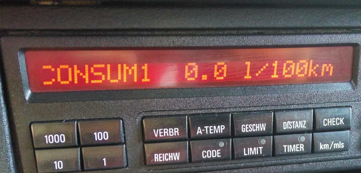

Viteza iti merge sau iti arata eronat,? eu stiam ca senzorul de rotatie de la roata spate stanga , e folosit si la sistemul abs, si la a arata viteza si implicit daca ai viteza si cantitatea de combustibil iti arata si range-ul. Daca nu primesti impulsuri de la senzor roata nu ere cum ECU sa stie viteza cu care mergi. Cu nu stiu e ca semnalul ce iese din abs ( de la o singura roata), foarte posibil sa duca in calculatorul de bord, sau sa comunice cu el prin bus-ul de date. Verifica daca iti merge vitezometrul si asa ca o simpla verificare , daca iti merge si abs-ul (incearca pe o bucata de teren umed). Restul e intre abs si calculatorul de bord. In ISTA ai si legaturile intre module. Edited by cristianro
Dupa cum am zis mai sus, totul merge bine (ABS, viteza, etc) in afara de consumul instant si de media de pe obc.
Viteza este data de un senzor de pe diferential - nu are legatura cu abs-ul - cel putin la e36, si daca nu ma insel, consumul este dat de cantitatea de benzina pe care o baga injectoarele si de viteza.
Ecu-ul ar trebui sa stie ce cantitate de combustibil este injectata in motor, stie si nr de impulsuri de pe injectoare, stie viteza, si face un calcul pe baza la astea - daca nu ma insel.
Dar mai departe nu stiu ce se intampla, si asta sper sa aflu. Probabil comunica printr-un fir, nu stiu...
Abs-ul e.direct legat de viteza masinii, ce spui tu de cantitatea de benzina, si impulsurile catre injectoare se ocupa doar Ecu , si nu are treaba cu viteza, are treaba cu pedala de acceleratie si cantitatea de aer ce trece prin debitmetru si turatia motorului, incearca asa: trage tare de frana de mana ,baga 1-a, si accereaza la maxim si da-i drumul usor la ambreiaj, si uita-te la consum si spune-mi , te rog concluzia ta. Edited by cristianro
