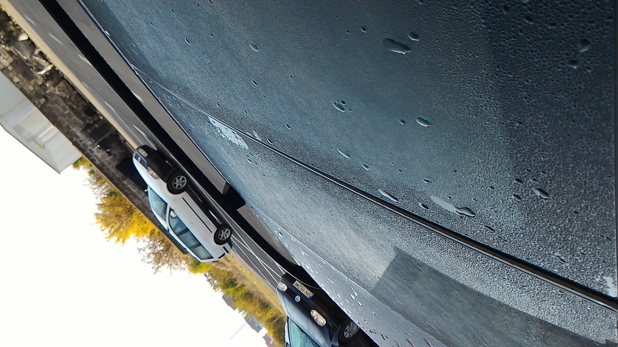

trapa e panoramica.

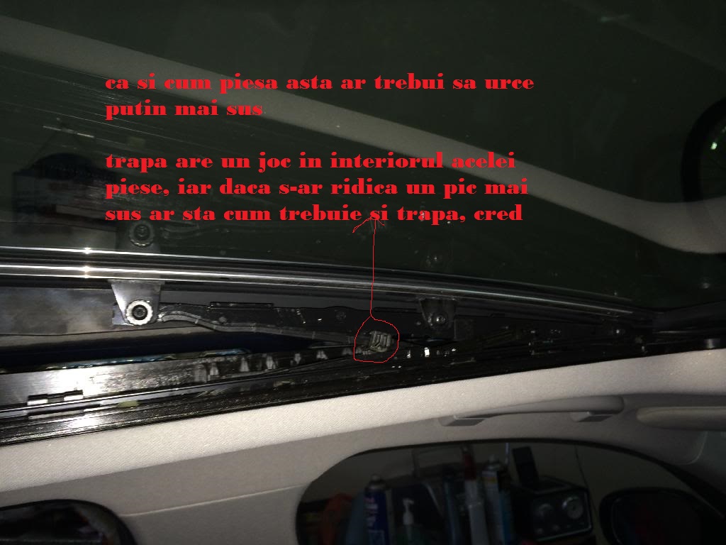

Cred totusi ca e o problema mecanica, pur si simplu in partea respectiva are un joc trapa ca si cum ceva nu o ridica cu jumatate de cm in sus

Eu am demontat geamul cel mare de sticla de la trapa prin desfacerea celor 3 suruburi de pe fiecare parte, apoi am demontata supoturile de prindere si le-am lipit cu silicon apoi le-am pus la loc si a disparut orice zgomot. Din ceea ce vad, la tine problema e la geamul de sticla mai mic care insa e la fel montat cu 3 suruburi. De obicei acele suruburi se desfac din cauza vibratiilor si poate au fost stranse insa nu s-a pozitionat corect sticla. Incearca asa.
BTW, chederul de la trapa e vrep 350lei. Daca nu iti ploua insa ai zgomot-vajaiala la vitezele mai mari, problema se rezolva cu un strat fin de silicon peste chederul vechi insa ca sa faci o treaba buna trebuie sa demontezi geamurile trapei, sa aplici siliconul si apoi sa le lasi sa se usuce abia apoi sa le remontezi. Spor

Cred ca e ceva rupt. O sa incerc sa dau jos sticla sa vad sub ea. Parghia care imi ridica partea dreapta la geamul mare am impresia ca misca desi nu ar trebui.

Si la mine initial parghia se misca insa am desfacut cele 2 lamele care o compuns si le-am lipit cu silicon
