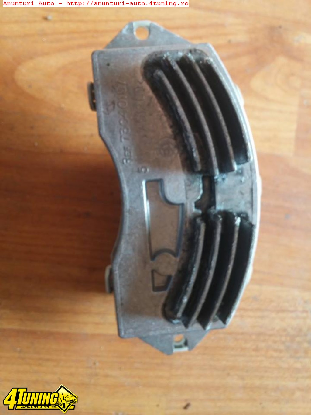

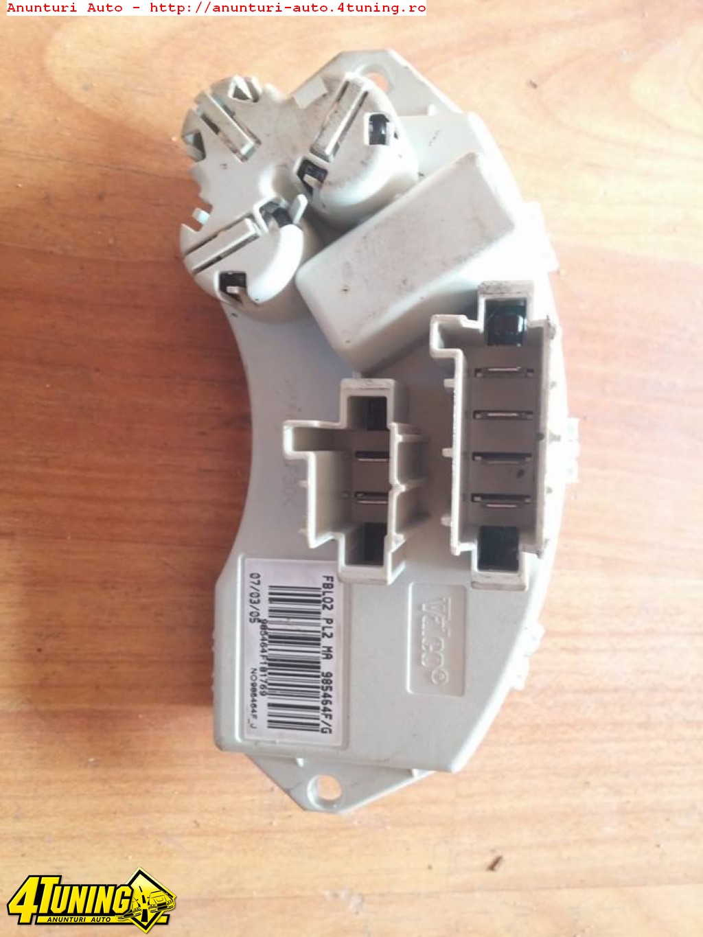

Este piesa din poze si ar fi cam acelas rahat cu piesa cu tepi de la modelele mai vechi.
Daca are cineva de vanzare astept oferte.
