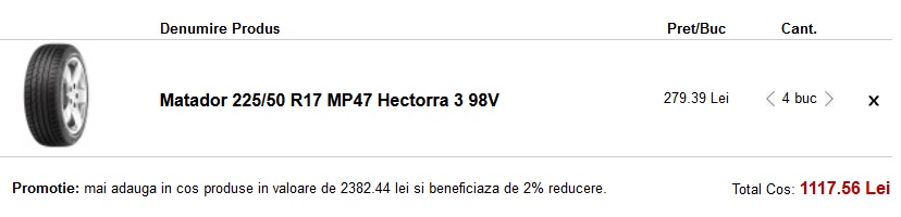

Am cumparat un set de covorase (420 lei), niste cleme ca sa prind cateva capitonaje si un set de anvelope (1100 lei). Intrebarea mea este daca era esential sa pun tot anvelope run flat asa cum a venit masina din fabrica? Eu am ales niste anvelope de vara dar normale mai exact: Matador MP47 Hectorra 3 98V cu dimensiunile: 225/50/R17. Este gresita alegerea pe care am facut-o?

Am avut eu runflaturi si le'am aruncat :)) N'are nimic daca ai luat normale. Singurul inconvenient este ca, nu ai roata de rezerva la o adica, dar 3 ani de cand am masina,nu am avut nici o problema.
