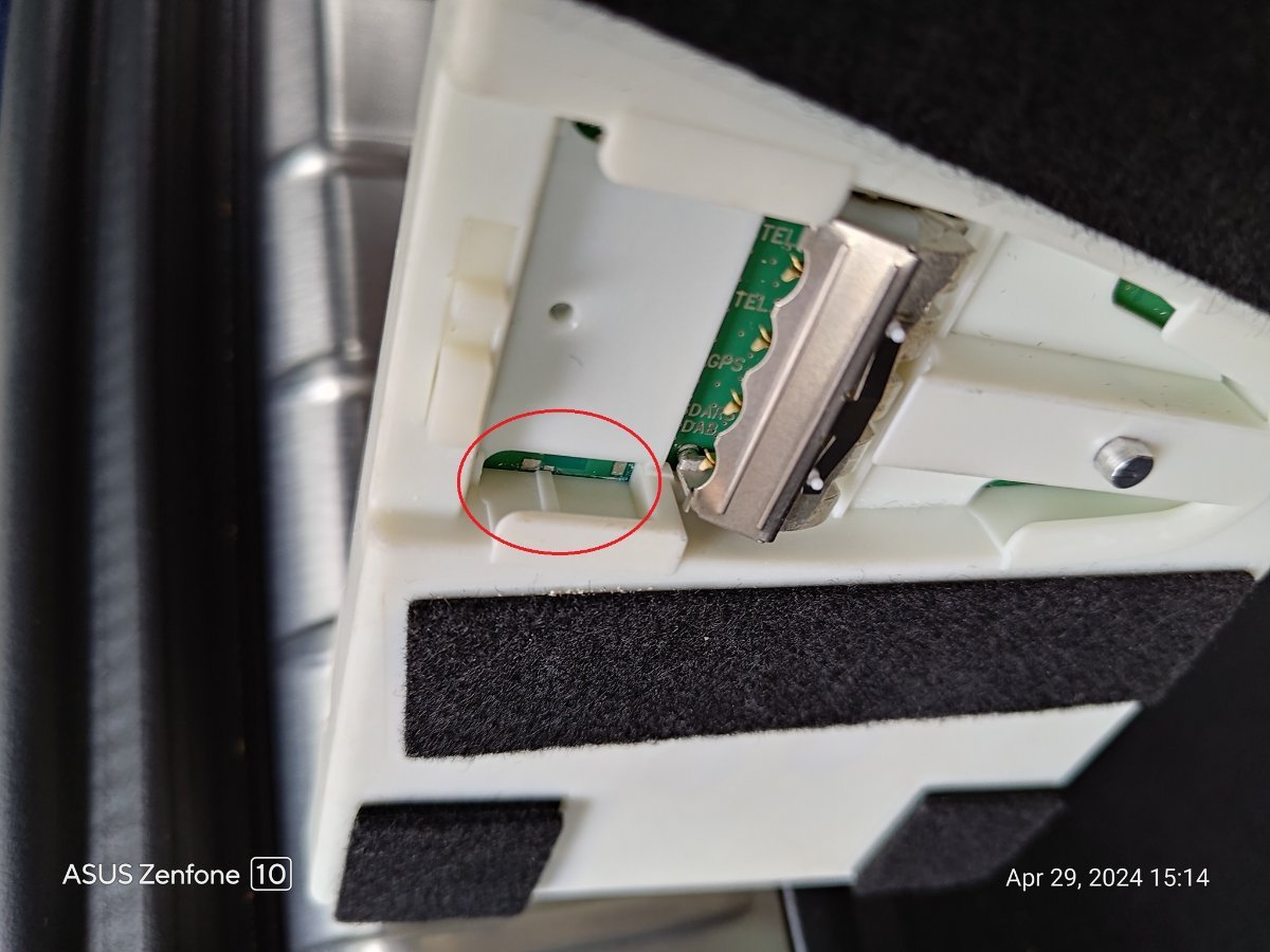

BMW G02 X4 2019 - Emergency call system not available
Imi pare rau sa aud ca se intampla lucruri de genul asta; Nu este corect sa platim pentru acest modul care aparent se strica fara sa fie bruscat, abuzat, lovit, etc...Si eu am pe masina asta garantie extinsa pentru care am platit in plus. Si mie mi-au spus ca se poate dezactiva dar nu o sa mearga SOS-ul sau aveam optiunea sa pun un modul mai ieftin care costa 300 euro si totul functiona normal dara fara Connected Drive. Modulul original pe care l-am comandat a costat 4500 lei si vine direct de la BMW cu eSIM inregistrat in baza lor de date si toate cele astfel incat sa fie totul ca si cand nimic nu s-a intamplat.
Multumesc frumos pentru info. Pe mine ma supara pentru ca atunci cand conectam telefonul prin bluetooth se conecta si puteam sa ascult muzica dar nu si sa vorbesc; in timpul apelurilor persoana care ma apela nu ma auzea si nici aplicatia ConnectedDrive nu functiona. Acum ramane de vazut cum o sa fie dupa inlocuirea acestul modul, probabil o sa fie livrat dupa sarbatori.
Cumva s-a infiltrat apa in modul exact cum a spus "mase". Se pare ca etanseitatea antenei de pe plafon nu este tocmai buna. Piesa nu este acoperita de garantie asa ca am comandat-o noua.
Nu s-a intervenit cu absolut nimic; am sunat astazi la reprezentanta si mi-au facut programare tocmai pe 9 Mai. Nu au stiut sa imi spuna daca problema este sau nu acoperita de garantie; cica mai intai trebuie verificata situatia. Asa m-am saturat de serviciile lor, oare la alti producatori este tot la fel? Mai am un F31 pentru care am primit notificare de rechemare in service (schimb EGR + racitor). Am fost la ei in fabruarie sa verifice situatie si nici pana acum nu au rezolvat, cica asteapta sa vina piesele.
Buna seara, A aparut mesajul respectiv in bord si ma enerveaza ca nu pot sa folosesc BC-ul. Am fost astazi la tehnician si mi-a spus ca de vina este modulul (probabil a ajus apa acolo). Pret modul: 3600 lei ; Eu ma asteptam ca doar schimba bateria si scap usor dar in acelasi timp ma gandeam ca nu are cum sa se descarce atat de repede. A mai intampinat cineva aceasta problema? masina este in garantie pana in Octombrie 2024, oare chestia asta este acoperita? Multumesc.

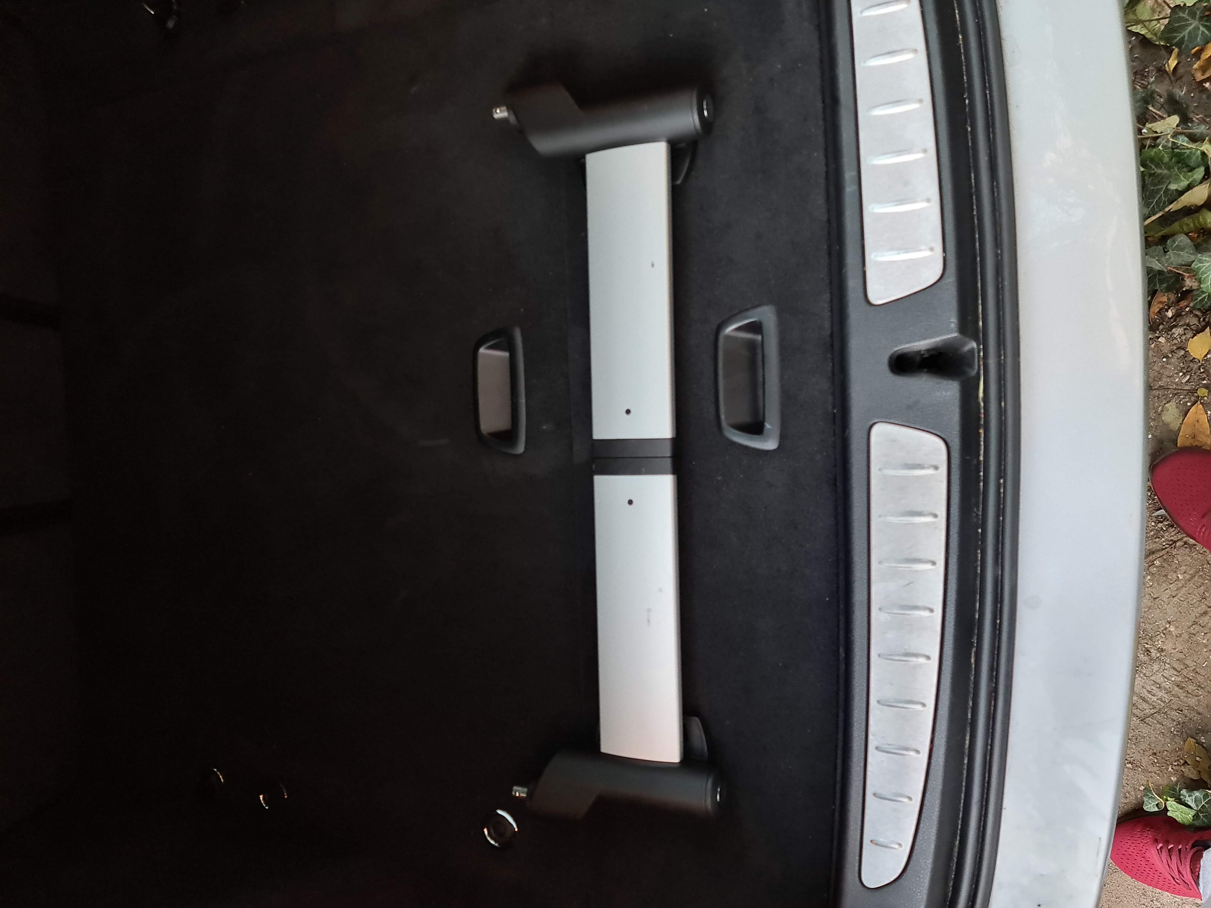

am vazut aseara clipul asta: Mie imi lipsesc ambele piese nu am nici rola care acopera portbagajul si nici plasa despartitoare. Sper sa le gasesc la dezmembrari sau pe OLX. Codurile presupun ca sunt astea: 51477273665 Roller blind 51477327865 Netted blind
320d Touring Aut. F31
nu este nimic in zona incercuita cu rosu, acolo am gasit chestia pentru compartimentare.
dar la ce ajuta? nu am vazut niciodata asa ceva, gasesc pe youtube oare? nu stiu cum se numeste ca sa il caut Am gasit piese mea, de fapt se numeste "rulou" cred ca este asta:
Buna seara, De doua zile sunt posesor de BMW F31 (2017). Masina am cumparat-o de la un amic care initial a adus-o pentru vanzare. A venit cu doua randuri de jante, un set se afla in portbagaj; dupa ce le-am dat jos am observat ca imi lipseste protectia aia care se trage sa nu se vada ce ai in masina. Probabil cei care au vandut-o au dat-o jos ca sa incapa toate rotile si au uitat sa o mai puna. Aveti idee cum pot sa aflu codul acelei piese ca sa il comand sau sa intreb pe la dezmebrari. Am gasit ceva in spate dar nu am idee ce este:
