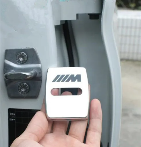

Si eu am avut aceeasi problema la e46 coupe, cred ca pur si simplu nu e la fel de bine antifonata precum sedanul. Incearca sa mai apropii chestia aia de metal care tine usa, poate ai spatiu intre cheder si geam in anumite zone. https://ae01.alicdn.com/kf/HTB1Wpv6LXXXXXazXXXXq6xXFXXXh/For-font-b-BMW-b-font-X1-X3-X5-X6-E36-E39-E46-font-b-E30.jpg
Nu il apropia prea tare deoarece o sa se inchida usa greu. Urmatoarea idee ar fi sa inlocuiesti chederele...
