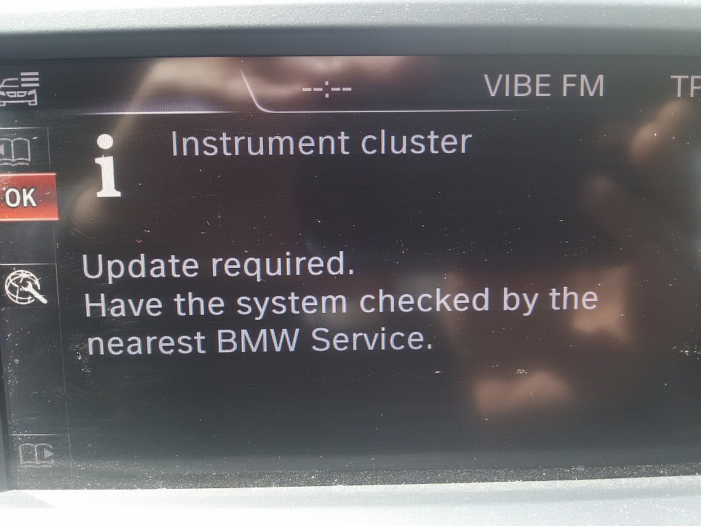

Avem noutati. Astazi a mai aparut ceva (vezi poza). Ma al naibii defect, parca ar fi om, se dezvaluie pe bucatele numai la sarbatori :laugh:
