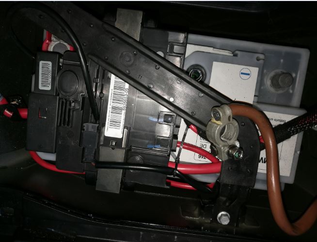

Astazi, am masurat bateria la rece si cel mai putin are 12.36V (pz1) - cred ca m-a mintit vechiul proprietar ca a schimbat-o ca nu pare a fi noua, iar ochiul verde nu prea se vede (pz2). Am masurat si alternatorul deci cu motorul pornit, fix dupa pornire si la cald dupa 20 min si val. max. a fost de 14.55V (pz3) la baterie si am masurat si in fata la motor si max a fost 14.56V(pz4). Se pare ca aceasta functioneaza ok.
App de acel senzor inteligen de pe borna (-) la mine nu e cu asa ceva dupa cum se poate vedea si in pz 6.
In legatura cu sigurantele si tabloul din spatele torpedoului m-am uitat dar nu se vad cablurile alea groase care ar veni de la baterie. Am incercat sa le imping pe toate nu cumva sa fie vreo una care nu e introdusa calumea in slot, in rest totul pare a fi ok(pz5).
App, am scos si cablu de (-) de la baterie de am resetat calculatorul, dar degeaba, am fost la drum si bineinteles ca eroarile au aparut la fel ca inainte.
