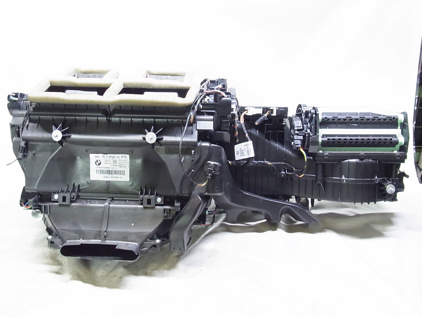

1. Air box : 64119238644
2. climate control unit : 64119296781 (included in air box )

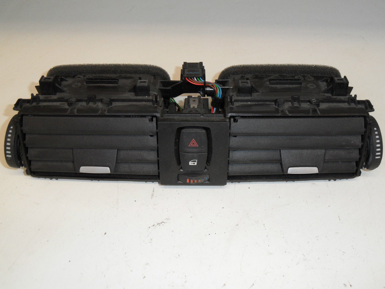

8. Fresh air grille center : 64229218552 (from ebay 80 Euro )

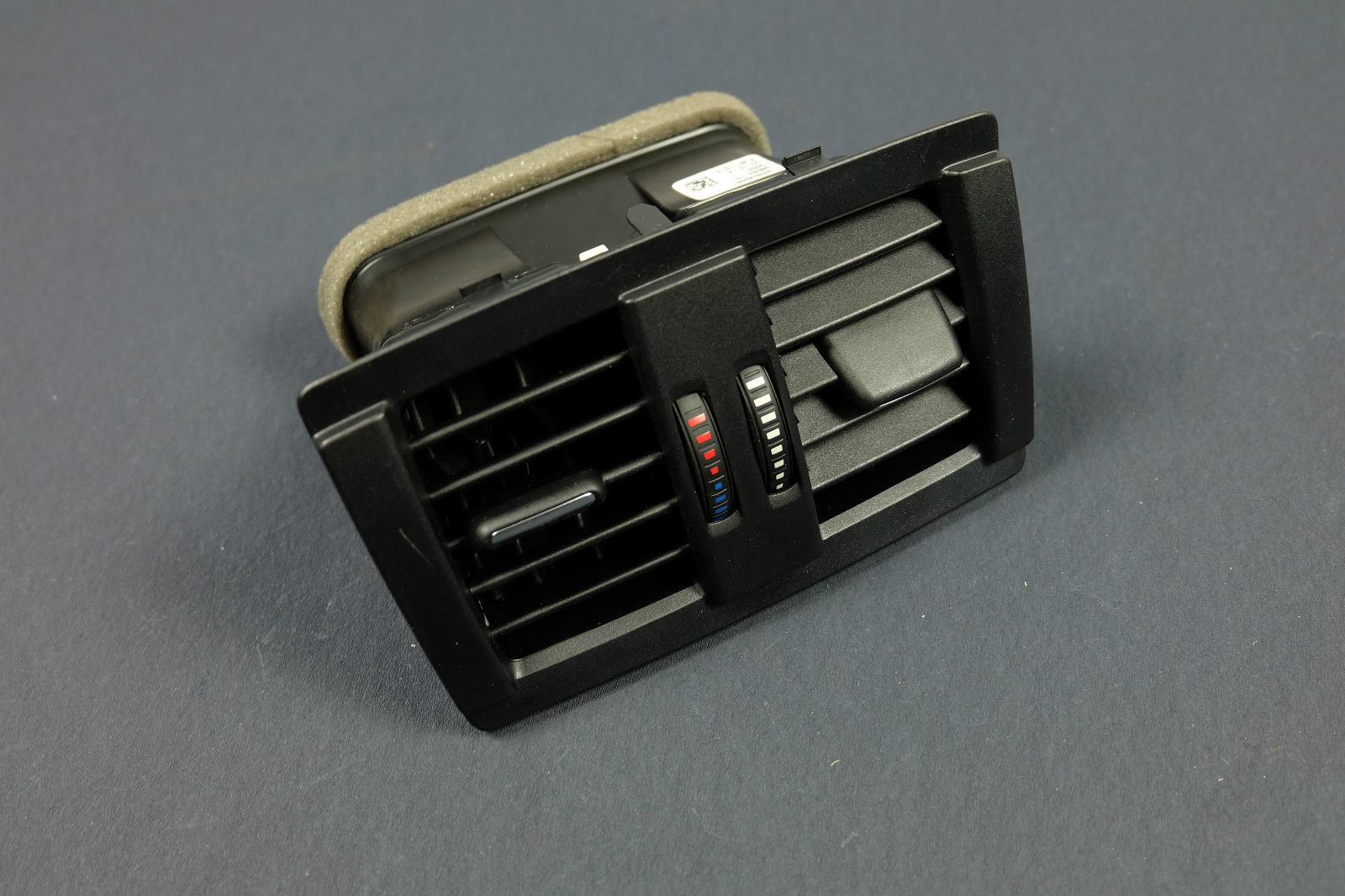

9. Fresh air grille rear room : 64229265350 (from ebay 50 Euro)

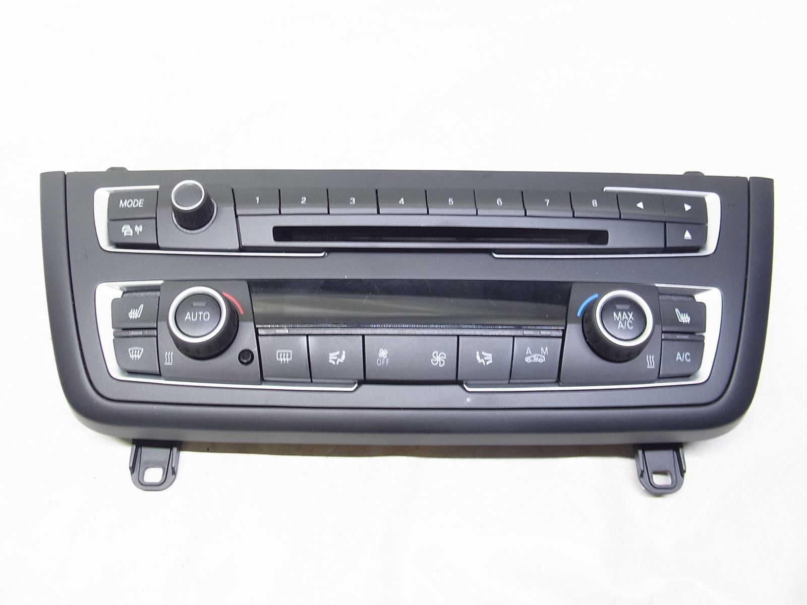

10. Climate control panel : 64119287341 ( 159 Euro from ebay )

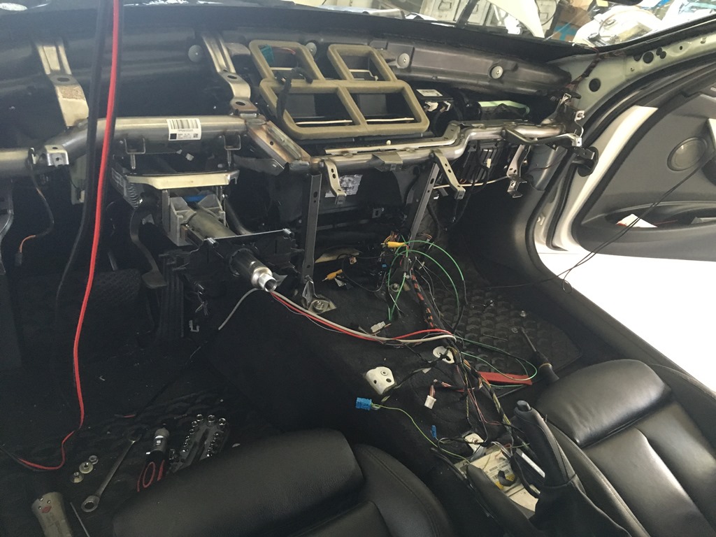

Salut, din cate vad , pozele din postul lui kanyewest , sunt pozele mele de pe alt forum cand am facut acest retrofit.
Un tutorial pas cu pas, este greoi de facut deoarece ar fi foarte stufos, dar in mare pasii sunt urmatorii :
- achizitionarea pieselor necesare, ce a enumerat si kanyewest , mare atentie ca modulul de clima si panoul sa fie compatibile (din acelasi an , sau cel mai bine de pe aceeasi masina)
- dupa achizitionarea tuturor pieselor necesare, va fi necesar o zi sau doua de munca, in functie de numarul de persoane care ajuta si indemanarea fiecaruia ( de exemplu, masina mea a suferit cam 10 ore de la cap la cap aceasta lucrare plus HUD, am lucrat 3 oameni)
- se incepe demontarea pieselor, cam tot ce se poate demonta separat : volan, ceasuri, panou de clima initial, unitatea de navi, display, trim-uri, torpedou, lateralele parbrizului;
- se demonteaza consola dintre scaune, la fel, mai intai partile detasabile separat, apoi intreaga consola;
- se demonteaza bordul;
- se demonteaza suportul bordului;
- se inchid robinetii de la conductele de freon;
- se demonteaza unitatea mare de clima;
si cam asta a fost cu demontarea :))
Apoi , in ordine invesa demontarii, se incepe montarea noii unitati de clima, si se asigura ca tevile de freon au fost connectate OK, si se continua cu bordul, consola centrala si apoi cu partile detasabile. La consola centrala, daca se vrea si partea de incalzire in spate, si sa nu apara erori pe masina, trebuiesc montate noile tuburi si aerisitoarele .
