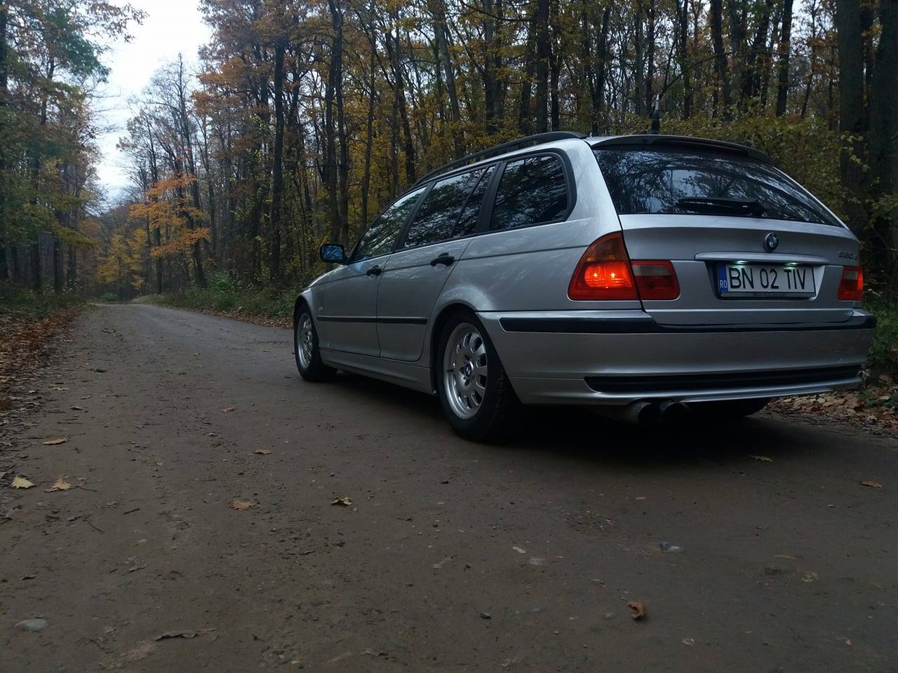

Buna Seara. de 2 zile o trag cu un E46 320D Touring din 2000 136 CP
In drum spre peco am ramas fara motorina si sa oprit din mers.
