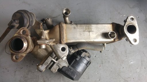

Salut baieti. Am si eu un e90 320D 2010 facelift. Stiu ca este topic pe seria 5, dar egr-ul tot egr este:) . Mi-a aparut uzura la tija pe care gliseaza rola care actioneaza supapa egr. Se poate schimba tija sau trebuie schimbata toata supapa? A pus OPaul poza cu supapa pe care o am si eu.
Daca ar fi sa o schimb, sa merg pe original, wahler, meat & doria, metzger? Wahler fiind cea mai ieftina 550 lei si pe original am gasit la 900 lei.

Este ca la F10 525d egr-ul si se poate curata. Daca un mecanic ti-a spus chestia asta, eu spun sa schimbi mecanicul.
Eventual sa nu fie stricat motorasul, ceea ce nu prea am intalnit asa ceva.
egr curatat, este modelul ca la masina ta

Am desfacut racitorul de gaze si as vrea sa il pun inapoi dar in trecut scapa gaze si a fost "reparata" problema.
Acum cand l-am demontat iarasi am vazut negreala tot acolo unde a fost problema. La imbinarea conica pe partea pasagerului.
Teoretic imbinarea conica se etanseaza bine prin strangere. La mine scapa pe la aceea imbinare conica desi era stransa la maxim.

Nu este nevoie de service pentru curatare. Poti face tu in parcare intr-o zi insorita.
Uite un clip care iti arata cum se demonteaza. Este simplu. Are doua suruburi si doua furtune. Mai greu este sa cureti calamina.
Pentru axul actuatorului am folosit o bucata de carpa taiata subtire infasurata in jurul tijei. Acum culiseaza ca nou.
