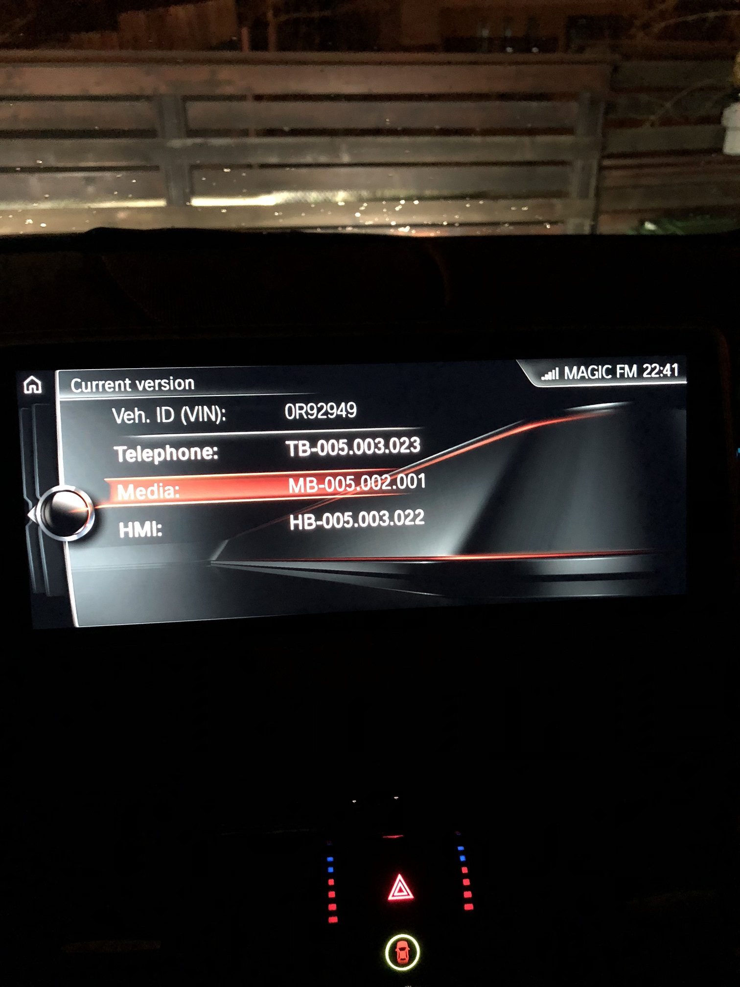

Am facut aseara update la iDRIVE software pe un EVO NBT.
Software update luat de pe : https://www.bmw.com/...re-updates.html pe baza VIN-ului.
Dupa upgrade mi-a aparut la current version si: HMI.
Stiti ce reprezinta si ce noutati aduce? Inainte de upgrade nu exista in lista de "Current version" deloc.
Mersi mult!
nu conteaza, 5 sau 6 este doar o linie de codare schimbata, HW este acelasi, sfatul meu, mergi la un dealer BMW si cere update de ilevel la toata masina, sunt mai multe bug-uri la versiunea pe care o ai tu inclusiv la kombi si HUD.

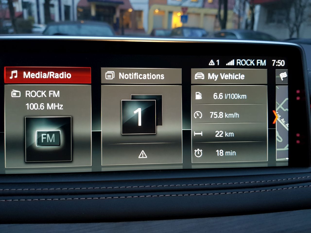

si pe masina ta se poate schimba interfata la id6 foarte usor, poti cere la BMW sa iti faca retrofit de ID6 (interfata) in timpul update-ului, trebuie doar sa selecteze in ISTA la rubrica retrofit inainte de a baga masina la programat.
daca nu se descurca poti sa ii spui ca HU-WORT pentru ID6 este +KID6.
I-am sunat dimineata pe cei de la Autotransilvania (dealer-ul autorizat BMW in Cluj-Napoca).
I-am cam surprins cu upgrade-ul de la ID5 la ID6. Ma intrebau ce are nou ID6 :)
Studiaza, cerceteaza si ma suna. Inca nu au facut-o.
