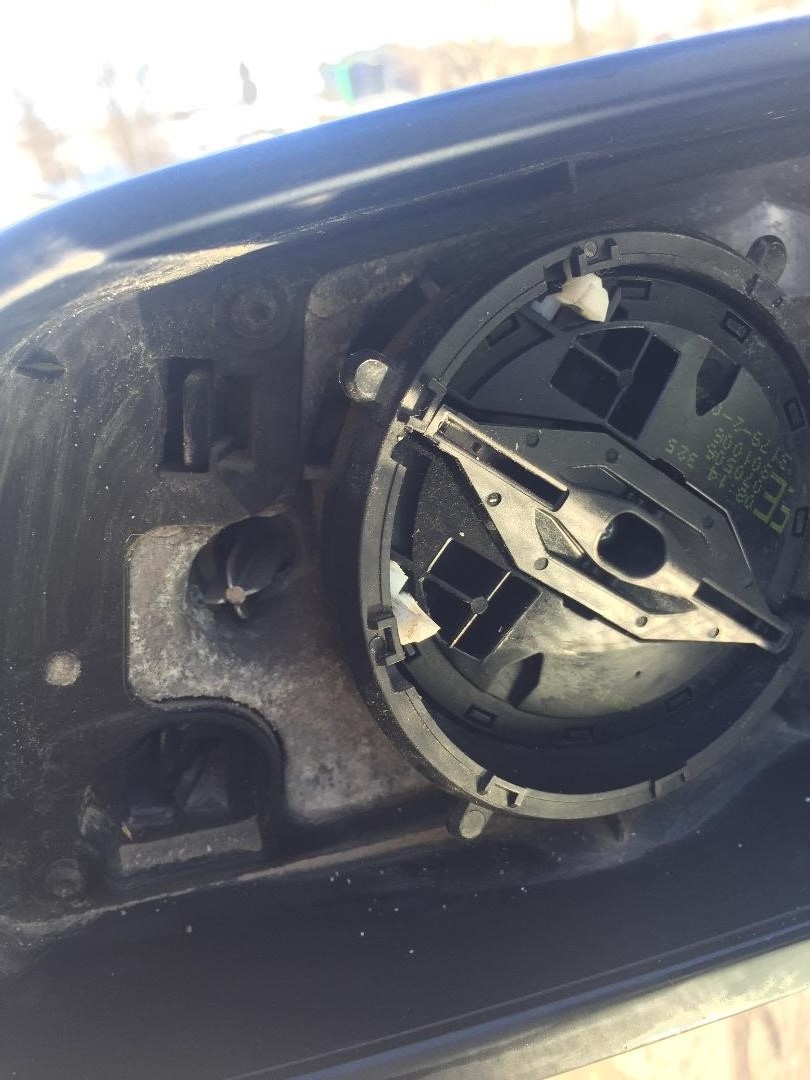

Oglinda exterioara E60 nfl
aranza
adica, ce inseamna interne?
La E46, oglinda de Anglia este la fel si se potriveste exact.
Nu stiu cum este la E90, s-ar putea sa fie la fel, incearca sa vezi daca se potriveste, nu este asa greu, cred ca ar trebui sa se potriveasca, deoarece la cele de Anglia au doar ungiul pozitionat altfel fata de cele de Europa.
Interne se refera sa muti tot ce este in corpul oglinzii ( motorase, etc.), in corpul oglinzii de Anglia. Eu nu te sfatuiesc sa pui corp de oglinda de Anglia, deoarece are unghi diferit de pliere pe usa si nu o poti regla corespunzator.
  • Downvote 1
Acum am citit inca odata postul tau.
Dar daca desfaci corpul oglinzii si ajungi la arcul de rabatare oglinda, poti face alte mici frezari de centrare, ca sa modifici unghiul de pliere oglinda, ca sa fie ca la LHD. Am facut eu aceasta modificare.
Chiar daca schimbi motorasele, tot o sa stea o oglinda aproape de geam ( dreapta ) si una prea departata ( cea stanga ), care arata destul de aiurea.
Deci suportul oglinzii, este piesa de vina.
Oricum acolo sunt 2 motorase. :rolleyes:
Edited by radu95
la e60 ambele oglinzi stau la fel, si la lhd si la anglia. nu e vorba de unghiul corpului de oglinda facut cu geamul, ci de reglajul sticlei. la o oglinda de anglia nu se poate regla pe orizontala prea mult in extremitati, bate cap de scala ca sa zic asa. ceva din interior, ori suportul pe care sta motorasul, ori chiar motorasul e facut de asa natura. tind sa cred ca motorasul.
acesta este motorasul la e60:
My link
