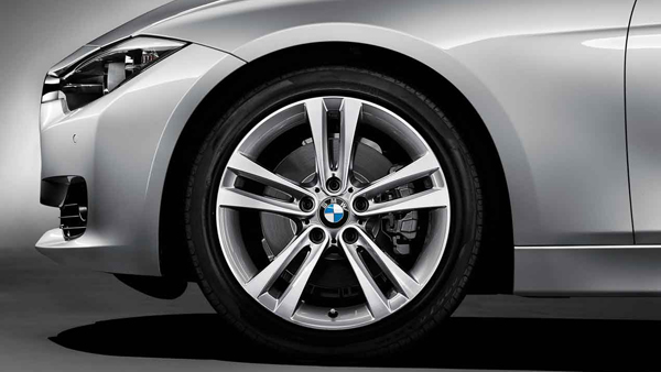

Anvelope 245/40/R18 pe jante Double Spoke 18
Andrei RRR
245/40R18 vor fi mai mici in diametru decat 225/45r18 cu 6.5mm
indicat este sa pui 255/40r18 si atunci va fi doar 1.5mm diferenta in diametru...pt ca si bmw insisi pune combinatia asta de anvelope miste
totusi, janta cu latime de 8inch asa cum ai tu, nu e indeajuns de lata pt anvelope de 255.
sfatul meu este sa ramai la dimensiunea actuala mai ales ca ai xdrive si este important sa nu ai diferente de diametru a rotilor
Edited by edit
Salut,
Am gresit eu cand am scris. Ma refeream la urmatoarea combinatie ce e recomandata si de BMW:
225/45r18 - Fata
255/40r18 - Spate
