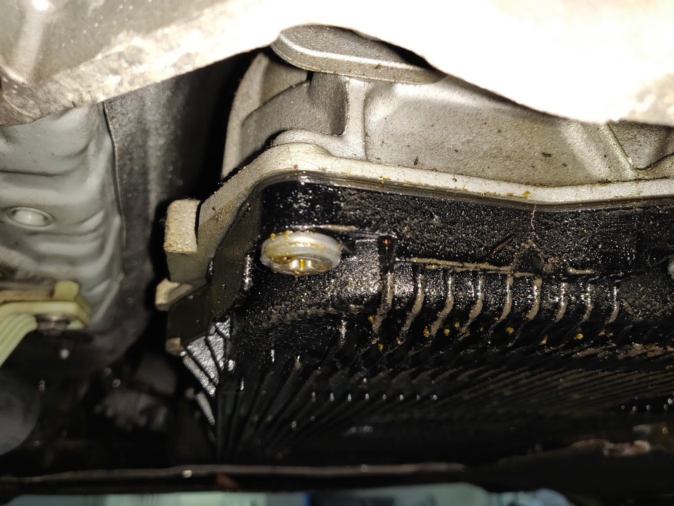

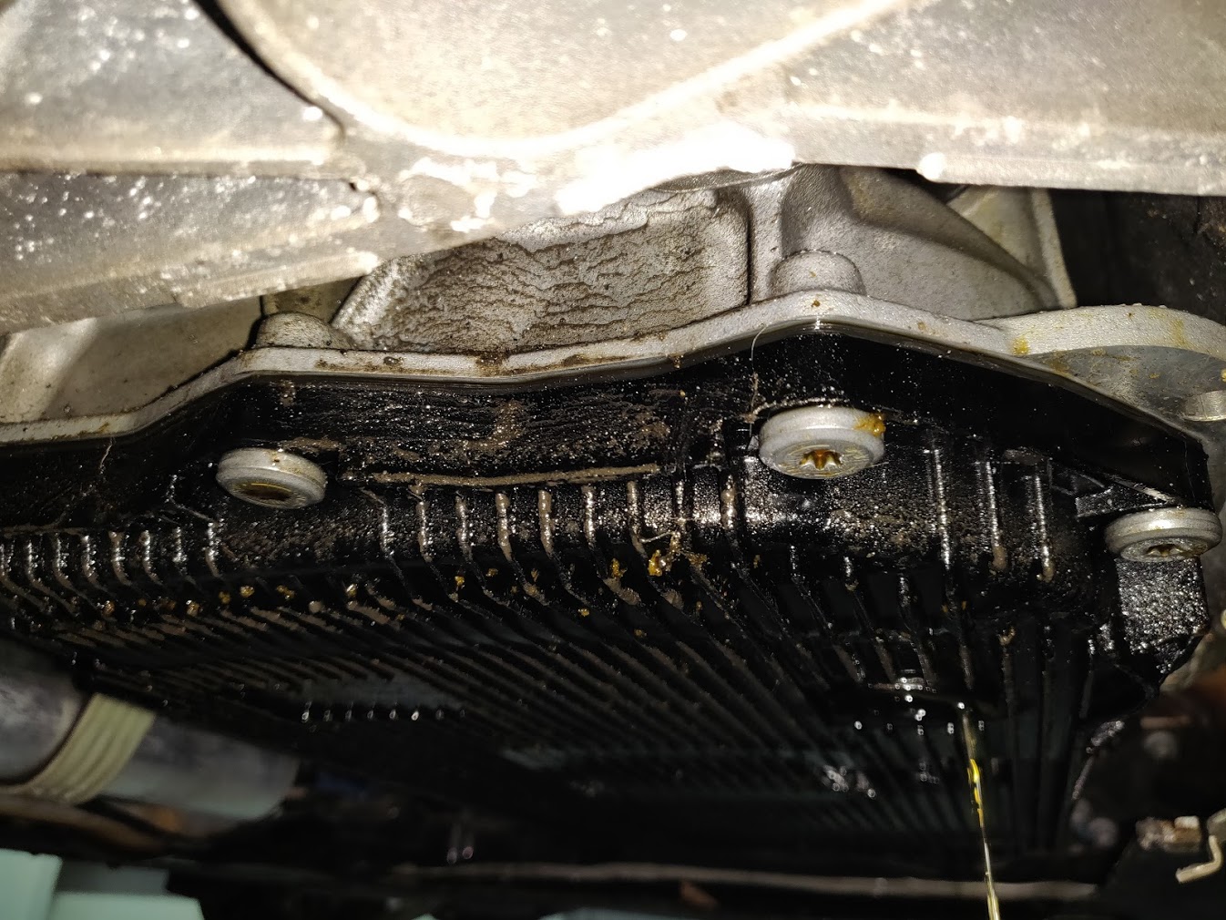

In cazul operatiunii de schimbare a uleiului din cutie se inlocuieste baia de ulei care vine cu tot cu garnitura si se schimba si apoi se schimba uleiul. Am mai citit ca exista si varianta completarii (un fel de revizie partiala daca vrei).
La masina mea (F30) a fost schimbata baia de ulei si pus alt ulei pentru ca erau ceva scurgeri pe la garnitura.
Salut, da, asa este. Nu se poate goli toata cantitatea din cutie si nici nu e nevoie. Mai ramane cam 20% din uleiul vechi care se afla prin convertizor, etc. Daca schimbi tu cei 7l de ulei cu tot cu baie, ar trebui sa fie ok. La ZF (producatorii cutiei) costa intre 1850-2200 ron. Pe mine m-a costat 2100 ron si am cutia identica cu a ta. Uleiul se schimba la temperatura rece sau 40 grade parca, va trebui sa lasi masina seara la ei in parcare.
