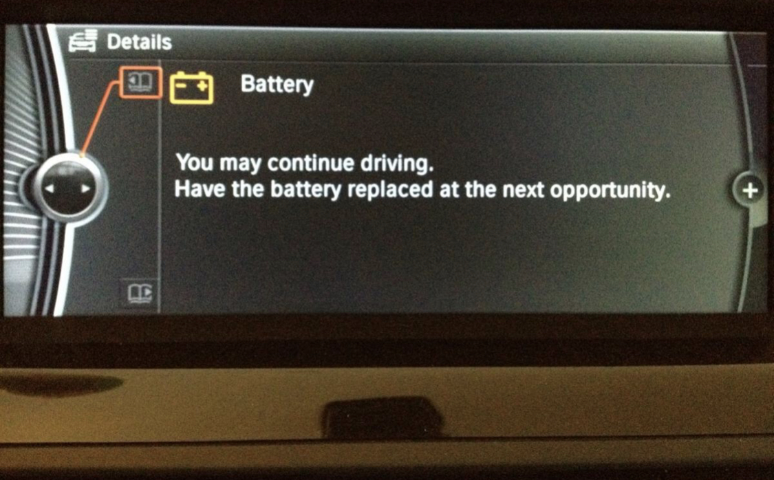

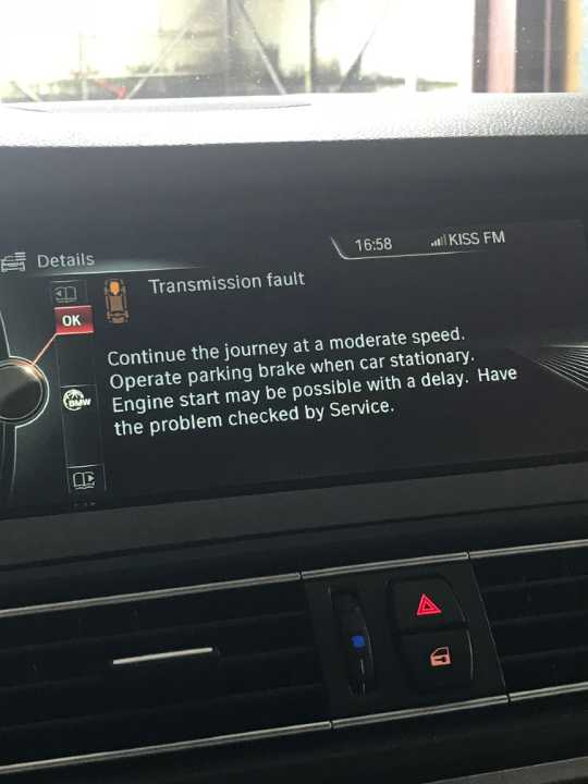

Am gresit cand am spus ca mi-a aparut pe drivetrain... Defapt mi-a aparut pe cutia de viteze.
Poza alaturata este facuta de mine chiar atunci cand mi-a aparut. Poza cu care am mers la BMW si cand mi-au pus-o pe tester au descoperit ca defapt vine de la baterie.
Si eu tind sa cred ca bateria e de vina. Mergi cu masina, alearg-o si tu 50 de km si da-i in gura si vezi daca iti mai apare dupa aceea. De la bateria descarcata poate sa-ti dea multe erori dubioase.

Nu neaparat. Pot sa iti apara erori absolut pe orice modul (low-power).

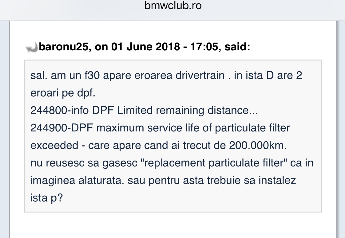

218000 km are masina!...l a verificat a spus ca e ok! I a fĂŁcut un test dar nu știu sa ți spun ce anume! Cert e ca erorile erau pe drivetrain in check și nu a trebuit decât resetat! Masina nu scoate gram de fum! Spuneau ca dupĂŁ 200000 km sunt setate sa dea eroare pe DPF ciudat ca a dat pe “drivetrain”! S a rezolvat totul e ok!
