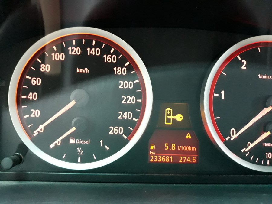

Daca ai cheia la fel ca cea de la e90, nu ai ce sa ii faci. Ori cumperi o carcasa aftermarket si transferi efectiv cipul in cea noua, ori te duci la reprezentanta. Nici mie nu imi mai merg de la mai mult de 2 metri la 3ar.. dar nu imi arata semnul acela in bord
Ai cumva keyless go? Daca da, incearca sa mergi o perioada cu cheia bagata in contact, ea teoretic se incarca acolo

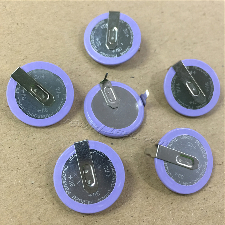

tu ai accumulator in cheie si probabil e pe duca, nu mai tine curentul, trebuie schimbat.
vezi ca la AUCHAN in vitan este un centru de chei, e un baiat acolo care asta face toata ziua.
repara si schimba accumulatorul din cheile auto.
eu am schimbat la el de-a lungul timpului vreo trei accumulatoare.
lucreaza bine, taie cheia frumos schimba accumulatorul cu unul panasonic VL2020 si o lipeste frumos la loc.

Daca cheia e ca la e90 e usoara operatiunea. Daca e keyless, trebuie schimbata bateria.
Daca nu e keyless, incearca sa faci un drum mai lung in care sa aiba timp bateria sa se incarce, daca nu, tre sa o schimbi.
Cauta pe youtube cum sa schimbi bateria: la keyless e chiar usor, la cealalta putin mai greu, dar nimic imposibil.

l.e. asta e cumva bateria?Vad ca sunt 2 oameni care sunt nemultumiti
https://www.emag.ro/acumulator-cheie-bmw-panasonic-vl2020-000-ap-vl2020/pd/DQTV8KBBM/?X-Search-Id=3756b319963044f3e113&X-Product-Id=24859155&X-Search-Page=1&X-Search-Position=8&X-Section=search&X-MB=0&X-Search-Action=view#reviews-section
