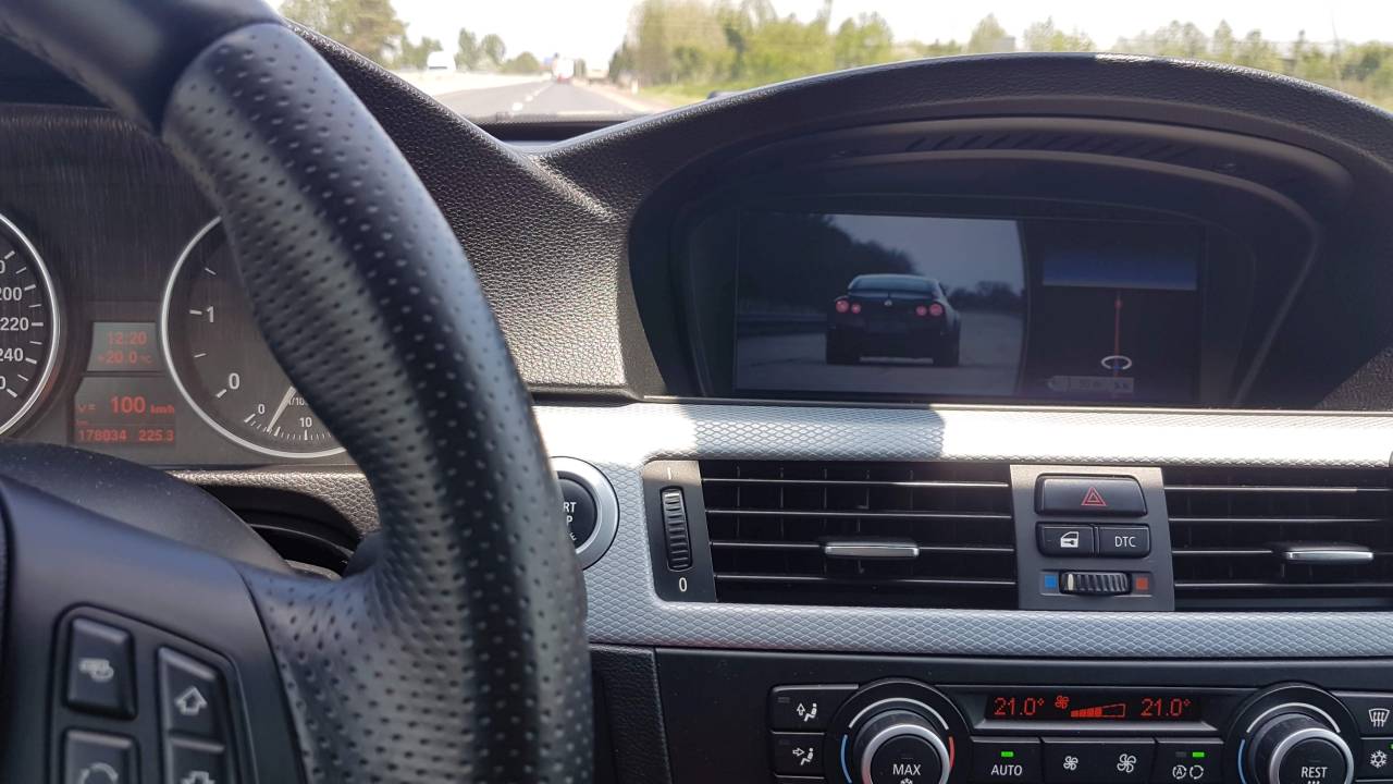

4. Da, poti viziona pe tot ecranul, sau poti pastra partea din dreapta libera, de exemplu:
5. Cel mai probabil acele interfete video pot reda de pe stick. Pe CIC poti rula filme / video doar de pe DVD, in format standard DVD (nu reda data-DVD cu fisiere copiate, exemplu .avi, .mp4, etc).
