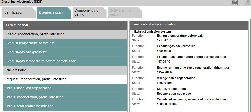

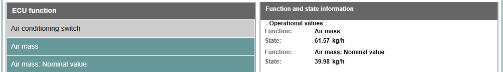

Am un 330d LCI xdrive la care se intampla urmatoarele:
1. Teava de esapament este neagra, desi dpf este activ, se regenereaza, valorile de contrapresiune sunt in parametri, nu exista erori pe ISTA.
2. Am facut un test cu debitmetrul deconectat si pare sa traga mai bine masina, fara lag.
3. Atasez poze cu valori air mass si DPF.
Pareri?
