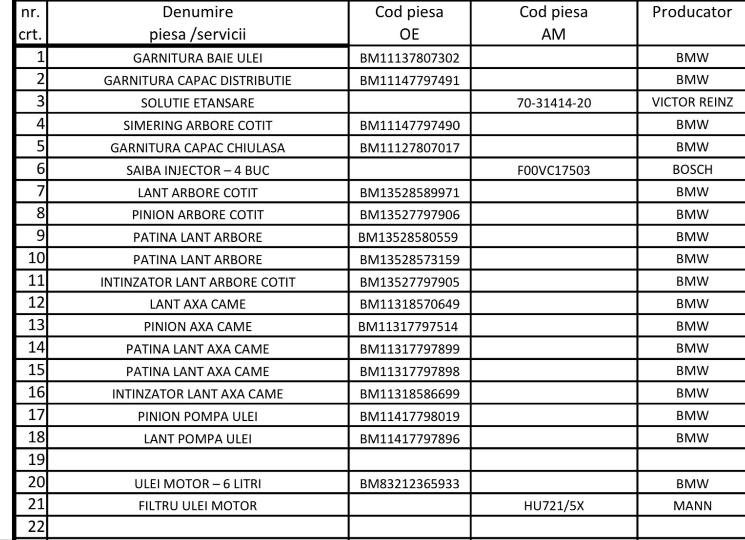

E un pic cam scump,cam pe la 3500-4000 ron se invarte o distributie,acum unii de exemplu fac distributia si daca nu vrei iti baga uleiul vechi inapoi,ceea ce mi se pare aiurea,altii din contra,eu am platit pe distributie si ulei +filtru 3500,depinde cum gasesti.Iar ca si kit fara discutie piese originale Bmw,nu te lega la cap cu alti producatori. Edited by ADRIAN HD

Eu am schimbat distributia acum 1 luna, pe mine m-au costat piesele 2800 lei parca, OE si manopera 2000 , piesele au fost luate de mine de pe site de piese online. Iti las lista cu ce am schimbat eu sa iti faci o idee (codurile le-am verificat pe realoem sa fie ultimele ca lista asta o aveam de ceva timp ca tot am ezitat sa o schimb). Dupa ce am schimbat distributia, mi-au disparut vreo 3 sunete pe care le auzeam. Este drept ca a mea are 298.000 km si a fost distributia de fabrica.
Edited by DohoDragos
