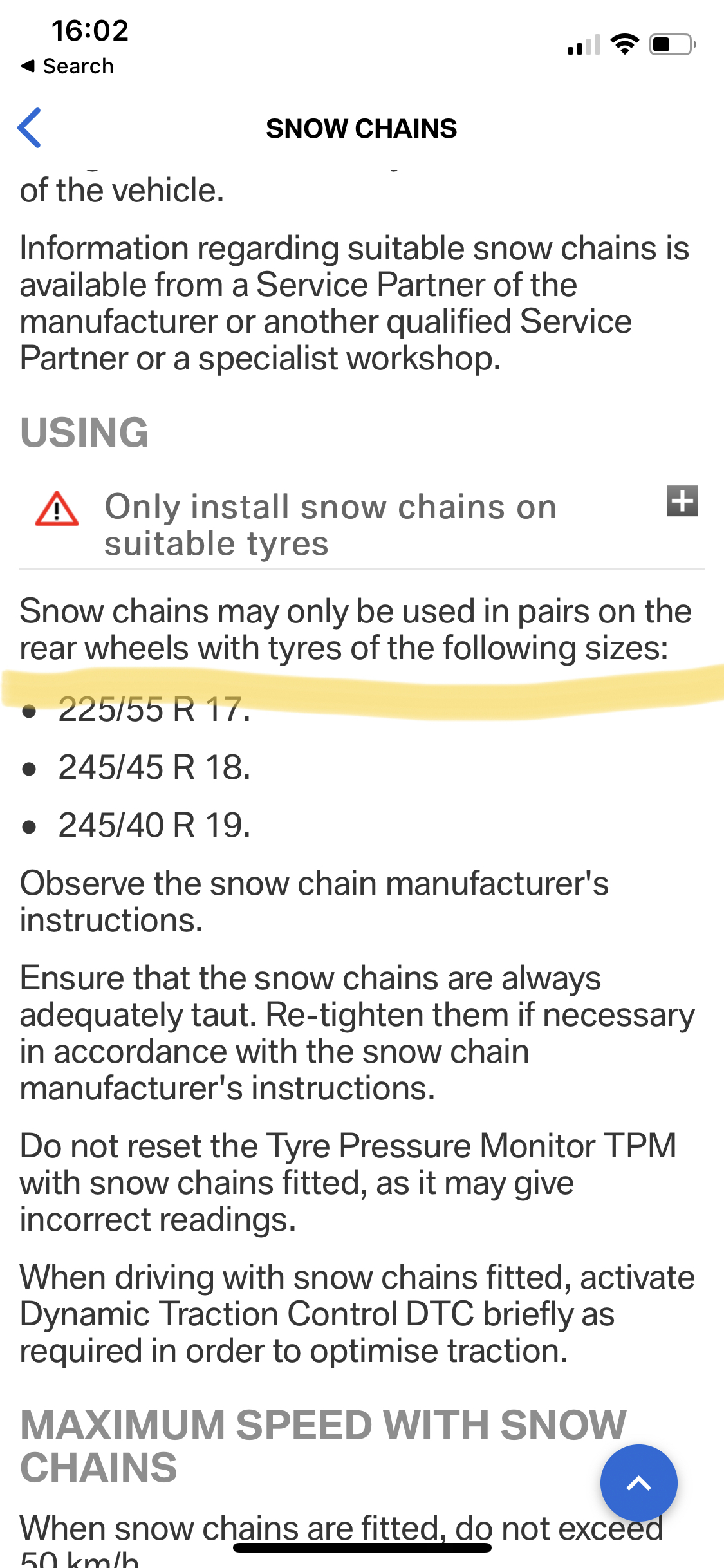

Din manualul masinii, care este x-drive. Am verificat si cartea, la fel scrie. Poti descarca aplicatia BMW Driver's Guide si ai manualul in baza VIN-ului. Acum e toata lumea lamurita?
Multumesc pentru informatiile extrem de folositoare. :drinks: Lanturile se pun pana la urma pe o singura axa, si anume, axa spate(cel putin pentru vin-ul meu asa scrie).
