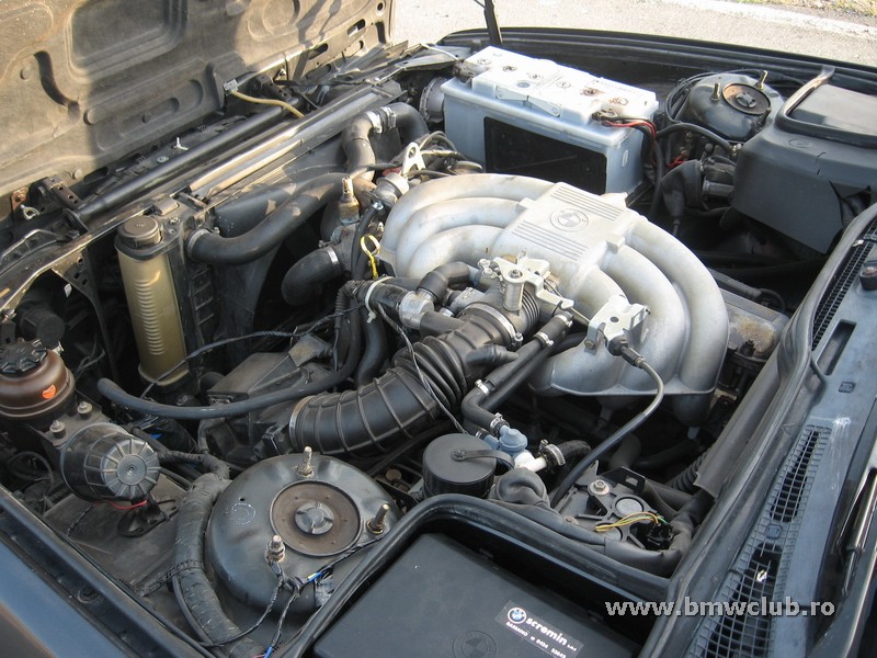

Am gasit sa cumpar un Bmw 525 din `93 si mi s-a spus ca acest motor din poza are 173 CP nu KW . Puteti sa ma ajutati sa-mi spuneti ce motor este pt ca eu stiu ca pe ea trebuie sa fie motorul M50B25 de 192 CP.

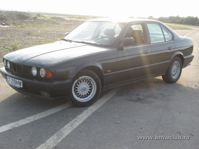

Nu e din '93.
Intradevar, Viper are dreptate, motorul asta (M20B25) s-a montat din fabrica pe seria 5 doar pana in 09.1990
Fa rost de VIN, mergi pe www.realoem.com si afli cam ce masina este.
Masina e din 93, are semnale pe aripa.
Iar la motor se vede ca e o inventie, are motor M20 cu filtru de aer de M50, deci sigur a fost schimbat motorul. Se vede si bobina de inductie care e asezata nefiresc langa baterie.
Ma uitam ca bolovanul la poza cu motorul, ca mi se parea ceva aiurea, dar nu mi-am dat seama de chestiile evidente... Sonda aia de pe carcasa termostatului mi-a prins privirea pt. un pic de timp, insa am trecut peste :blink:
Dar ce o fi avut in cap cel care a schimbat motorul generatie mai noua intr-unul mai ... antic? Clar, s-a bucurat ca la gasit la bani mai putini. Si asta, impreuna cu faptul ca a dus un motor M50 dincolo de punctul de reparatie, spune multe despre tratamentul primit de masina dealungul vietii. Sari peste, ca oferte mai sunt. Chiar aici pe forum, este unul de 9.000 de EU :)
PS - Pot fi probleme si la acte, ca M50-ul are norma de poluare mai buna decat M20 (care este non-euro), si conditia pe care ti-o pune RAR-ul cand schimbi motorul este ca cel pe care il pui pe masina sa fie cel putin egal sau mai bun d.p.d.v. norma de poluare. Si de legea asta stiu eu de prin 2000. Deci daca a facut in ultimii 7 ani schimbarea motorului NU are actele in regula.
