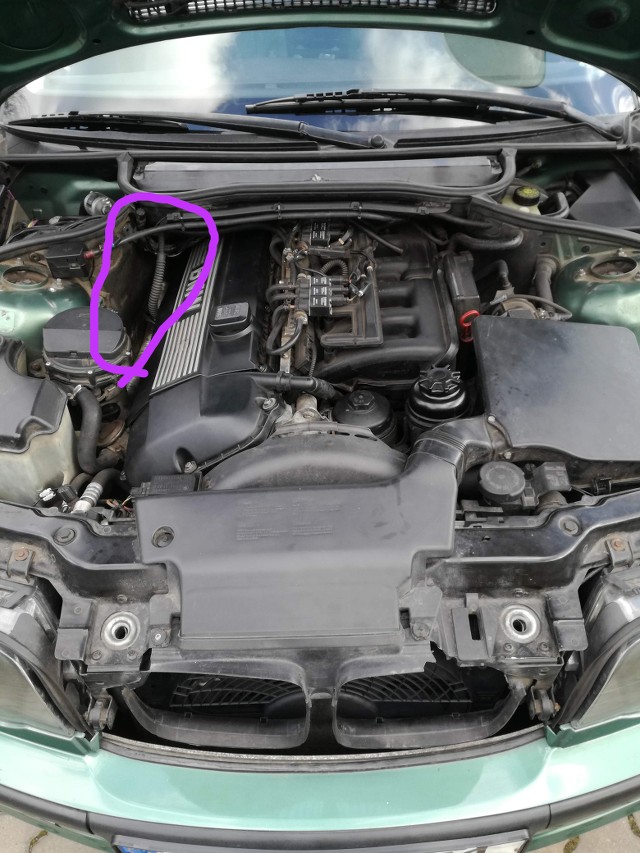

Salutare dețin un 320iA 2001 nfl M54B22 problema vine urmĂŁtoarea ĂŽmi pierde ulei undeva prin spatele motorului pe la ventil am ĂŽnțeles direct pe evacuare care fumegĂŁ bĂŁgând fumul inautru...nu mĂŁ pricep 100% mecanica mai ales la motor...vreau sa o duc la servis . Problema vine aici nu locuiesc ĂŽn RO locuiesc ĂŽn Portugalia ĂŁștia sunt cam hoți pe aici vĂŁzând cĂŁ ești strĂŁin și vreau sĂŁ merg direct cu materialele și mecanicul sa le schimbe de fata cu mine . Va rog sĂŁ ĂŽmi spuneți ce trebuie sa cumpĂŁrĂŁm mulțumesc frumos Edited by M3bmwlove
De care ventil vorbesti?
Ce e ala ?
Cand baga fumul inauntru?Cand dai drumu la aer ?
Pune o poza mai bine.
Pe aici?

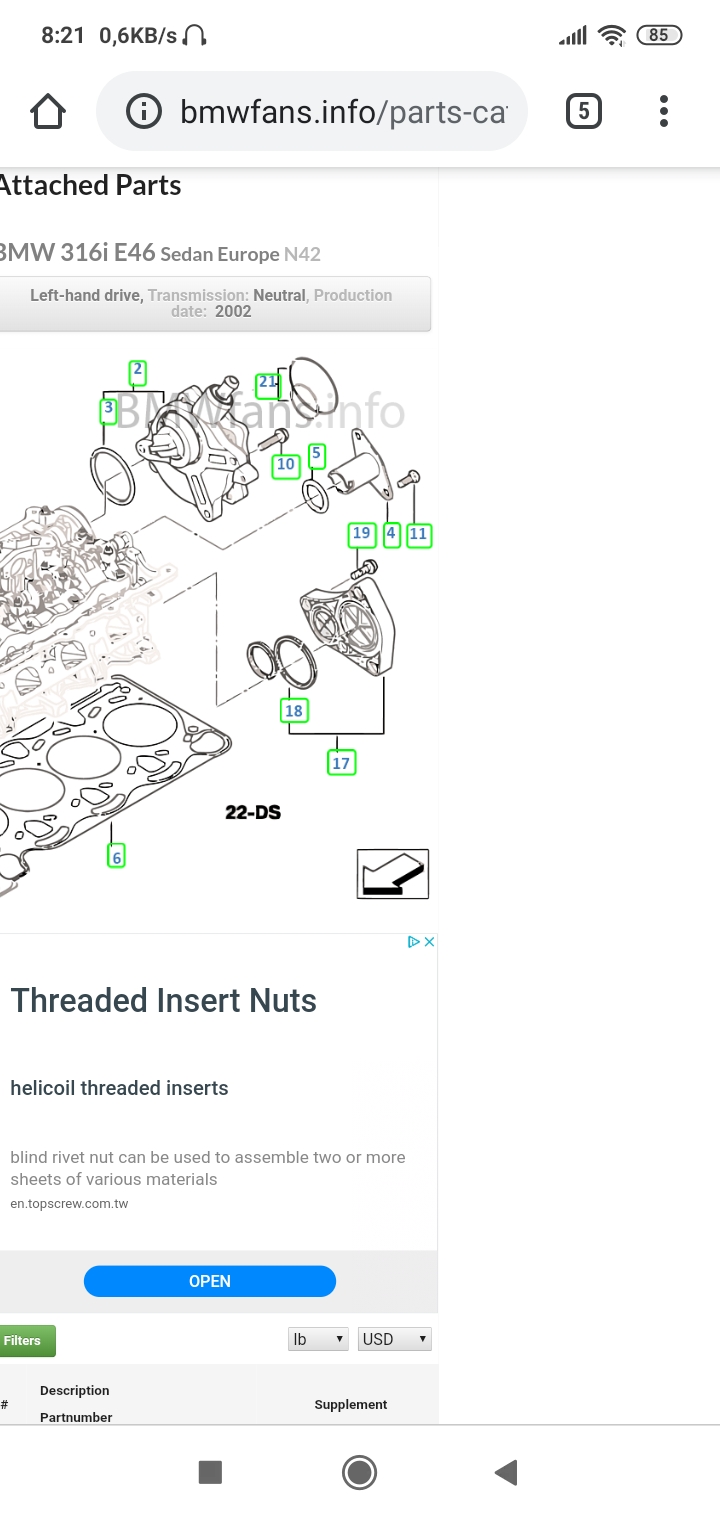

Așa am cumpĂŁrat mașinĂŁ cu instalația gpl( nu merg pe gaz) dețin toate actele și control gaz . In viitor vreau sĂŁ-l dau jos. Am citit pe un site US cĂŁ ar fii vorba de garnitura Nr 3

Masina ta nu are pompa de vacuum. deci piesa 3 din poza ta nu exista la motorul tau.
