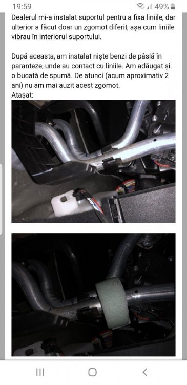

Am apelat la voi pentru ca am fost in reprezentanțĂŁ si nu mi-au rezolvat nimic. Intre timp, zilele trecute am rezolvat singur problema dupĂŁ 1 an de zile...
Mircea nu ți-am cerut sa vii personal sa imi cauti tu zgomotul respectiv. Voiam sĂŁ stiu daca a mai avut cineva zgomotul ĂŁsta si de unde provine.
Mulțumesc, "Six in line" pentru raspuns!
Dupã Îndelungi verificãri zilele trecute am reusit sa gasesc cauza vibratiei respective. Era slãbitã o clema a unei conducte de AC. Am strâns clema si am scapat de zgomot.
Pentru cei care detin un Bmw X3 G01 si au aceasta problema ii pot ĂŽndruma pt remedierea ei.

Salut, si eu am aceasta vibratie in bord,
Unde este aceasta clema mai exact, cautasem pe forum in America si unii au scapat cu izolarea tevilor de la AC...dar nu si in cazul meu, tot nu scap de acest zornait enervant...
imi poti spune unde este aceasta clema mai exact? ms.

Salut, spune mi si mie unde este mai exact aceasta clema, ca imi da mari dureri de cap...
Merci
