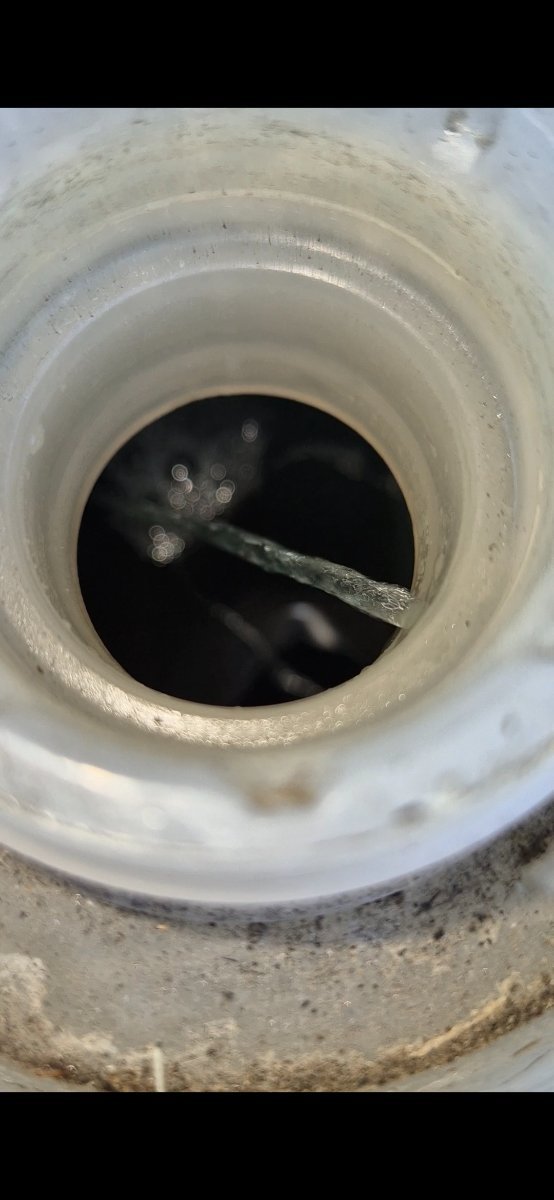

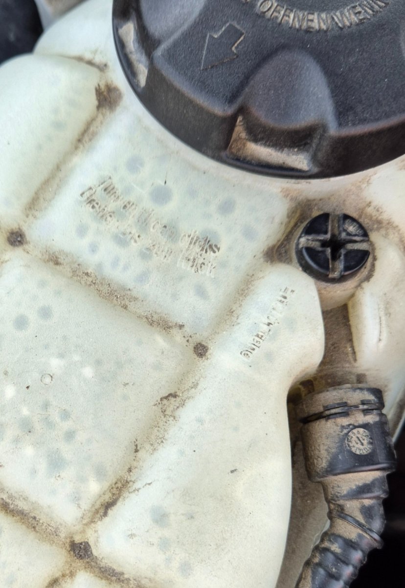

Va salut, am facut de curand schimb de pompa, curea, role si antigel. Stiind  ca mecanicul a umblat la surubul de aerisire, am constat ca pe furtunul care intra in vas in partea de sus, curge mereu antigelul in vas. Asa trebuie sa curga? Trebuia sa il straga mecanicul? Multumesc!
Edited by cosmin_86
