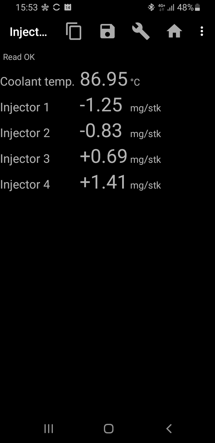

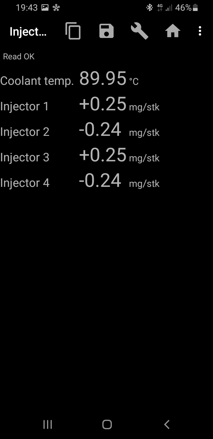

Salut.
Am o problema cu corecțiile injectoarelor, in ideea ca la rece, injectorul 4 apare cu +2 (+2.5), si dupa ce motorul ajunge la temp de funcționare, citirile sunt complet diferite, spre 0 toate, iar inj 4 apare cu -0.20
Care ar fi motivul? Initial am crezut ca poate din cauza bujiilor care nu mai incalzesc ĂŽndeajuns la pornire, dar le am schimbat, si la fel am corectiile.
E46, 320d, 2004, 150 cp

De acord, ma gandeam ca bujia daca nu functioneaza cum trebuie, nu incalzeste cilindrul, si de acolo DEE cere mai multa cantitate de motorina sa fie injectata.
In poze se vede la ce ma refer. Ideea este ca la rece inj 4 are corectie cu + (peste 2). Cand ajung la temp , injectorul 4 are corectia cu -
