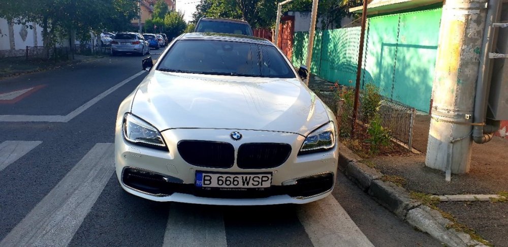

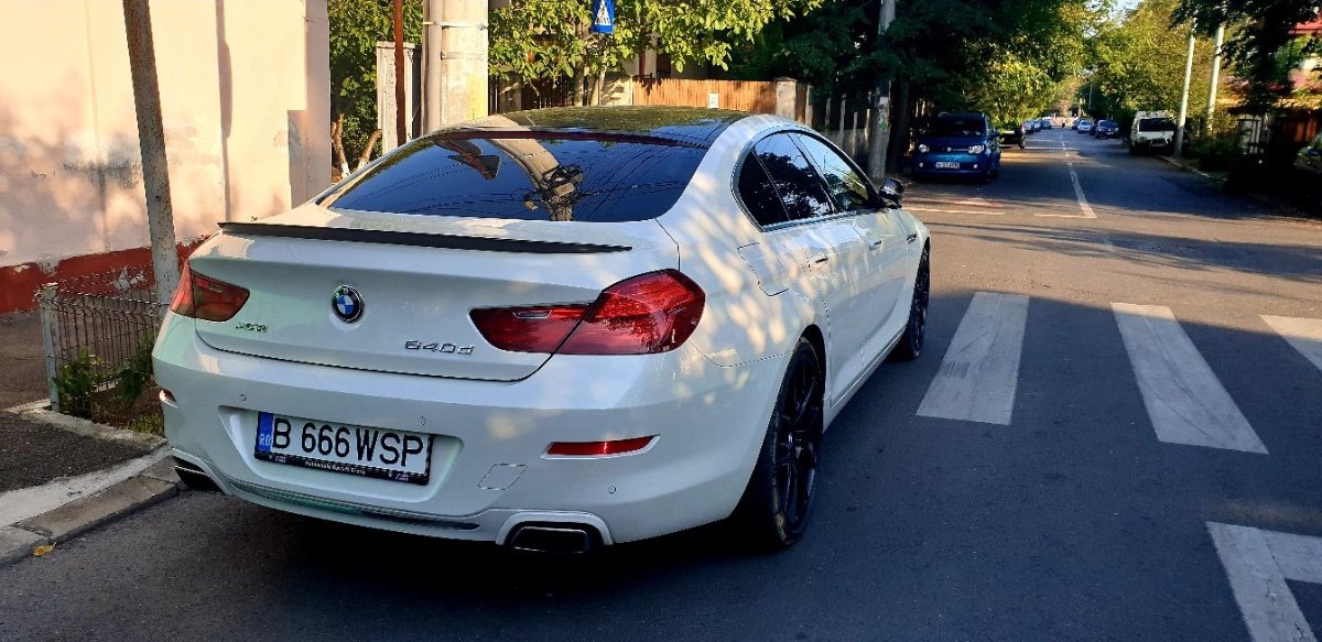

Salut! Am și eu un BMW Seria 6 F06 640xd an fabricație 2015 (115.000 de km)  , am constatat in mers o limitare de putere, se turează cu greu peste 3000 rot/min folosește 300 și ceva de nm cuplu motor și vreo 140 de cp din 313 cp cifrele astea le arată pe ceasurile din meniul de navigație. Indiferent cât as calca pedala de acceleratie nu are putere… de la 110km/h pe autostrada pana la 150km/h urca foarte greu te împinge și un logan de la spate… Precizez ca nu apare absolut nici o eroare in bord. Pornește la sfert!! La recomandarea unui prieten am ridicat capota am rugat pe altcineva sa o accelereze ușor și am constatat ca se aude un sunet ciudat la motor…
Am și un mic clip in care am filmat cum se aude, nu pot sa îl încarc aici ca depășește mărimea permisă de site…Pot sa îl trimit in privat cui dorește sa ma ajute cu o informație sau sa îmi dea un sfat!
Aveti idee ce poate fi?! Turbina, senzor, distribuție orice sfat avizat este bine venit!
