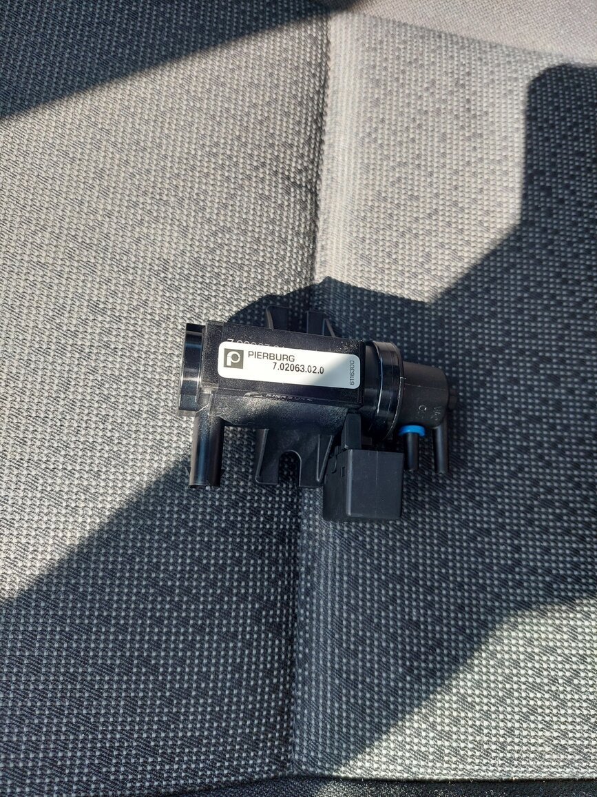

Salutare tuturor ! Am avut o problema cu masina acum vreo 3 saptamani cand nu mai tragea, dupa o diagnoza am realizat ca problema era de la electrovalva turbo/egr si am schimbato si sa remediat problema, acum trage foarte bine cum tragea inainte. Mai exista totusi si o a doua problema, tot cam de pe atunci a inceput sa tremure la relanti la pornire, eu am banuit ca tot din cauza electrovalvei se intampla asta deoarece egr-ul si turbina nu functionau in parametri dar problema cu tremuratul persista. Mentionez ca am singurele erori pe care le am sunt pe cilindrul 1 si 2 de la bujii, bujiile sunt schimbate dar probabil e dus releul si trebuie sa-l inlocuiesc si pe el. Poate fi tremuratul din cauza asta? Sau sa fie de la motorina proasta? Tremura doar cateva secunde la pornire apoi se stabilizeaza si totul normal. Las aici link cu filmuletul sa vedeti cum face: https://drive.google.com/drive/folders/1MrTP24TzkTr2i6twXwu37x94vpigO1zt?usp=sharing  si mai jos o poza cu electrovalva pe care am inlocuito. Multumesc !
