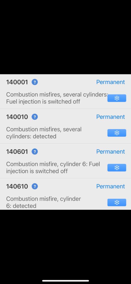

coduri eroare ..
140001 - Combustion misfires, several cylinders. Fuel injection is switched off
140010 - Combustion misfires, several cylinders: detected
140601 - Combustion misfires, cylinder 6. Fuel injection is switched Off.
140610 - Combustion Misfires, cylinder 6 detected.

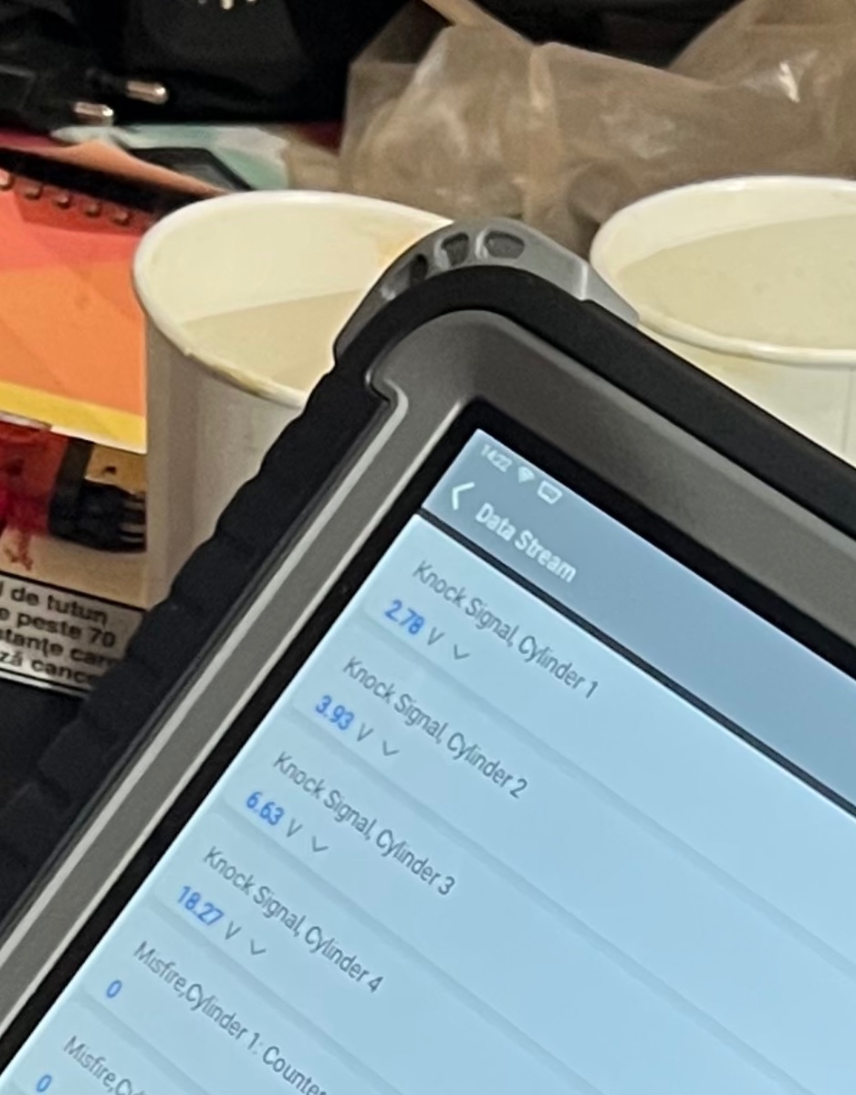

ce mi s a părut dubios.. la knock singal pe cilindrul 4 și 8 este voltaj prea mare... poze mai jos.
are cineva vreo idee constructiva? De mecanici m-am saturat 🫤

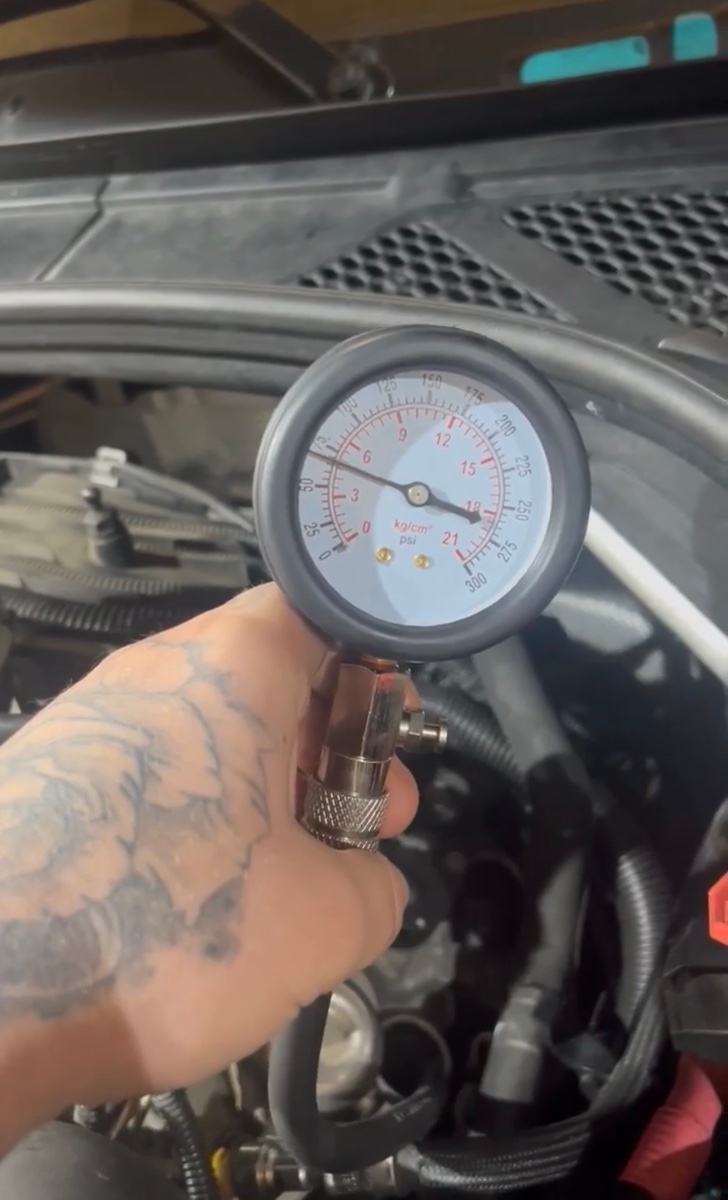

Partea cu aerul fals nu am verificat-o momentan, de unde ar putea mai exact? Astăzi merg sa iau compresia.. la cilindri
Edited by AndreiMak
Nu am idee , incerca sa cauti pe net diverse informatii aici e un video, nu e S63 dar e un punct de pornire, de asemenea o diagnoza cu  ISTA sau ceva original ajuta.Cilindrii cu probleme sunt identificati corect banuiesc - adica cilindrul 6 = al doilea din bancul dreapta numarand din fata masinii ? in linkul dat mai sus de mine cineva zicea ca e si asta de reverificat .
ceva "asemanator"   dar trebuie mecanic cu experienta nu prea merge ca la modelele mai vechi
