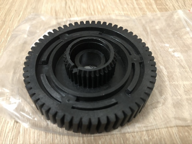

Ma poate ajuta cineva cu un video la pinionul din cutia de transfer la un x3 e83
2.0 diesel manual 150 cp
sau macar o părere daca este normala cursa pinionului meu din cutie .
nu am nici o smuncitura ,tremurat sau zgomote ,doar si gura eroare de 4x4 ,abs si frana de mana .
Masina se prezintă ireproșabil din orice punct de vedere mecanic

Am ramas la ultima constatare care vreau sa o fac ,la masina unui prieten sa verific rotația pinionului din cutia de transfer daca este diferita (ma refer daca trebuie sa fie rotit cu mana cu mai mult efort fata de al meu),in rest am verificat tot .🤔🤔
Aceasta este cutia mea .
