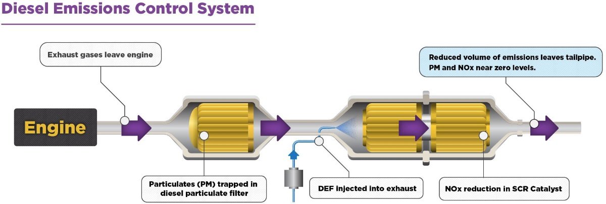

  7. Filtrul de particule face exact acelasi lucru azi ce facea si in 2009. SCR e o alta componenta, dar care nu substituie filtrul de particule si nici nu-i schimba procedeul de regenerare. Selective Catalytic Reduction is a separate component from the DPF. SCR is used to reduce Nitrogen (Di) oxide emissions from diesel engines which is again harmful. This is done by spraying Adblue (ammonia) over a material inside the SCR.

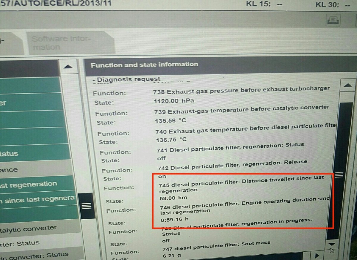

  8. Orice masina cu adblue injecteaza adblue constant (sunetul e asemanator cu un puf de parfum), pentru ca emana noxe constant si trebuie descompuse, astfel incat sa se incadreze in limite. Adblue-ul nu curata dpf-ul si nici nu-si face o curatare continua. Isi face o curatare atunci cand ajunge la nivelul de incarcare la care stie ca trebuie sa inceapa sa faca. Se vede asta si pe ISTA si scrie clar: distanta parcursa de la ultima regenerare / timpul de functionare de la ultima regenerare:
