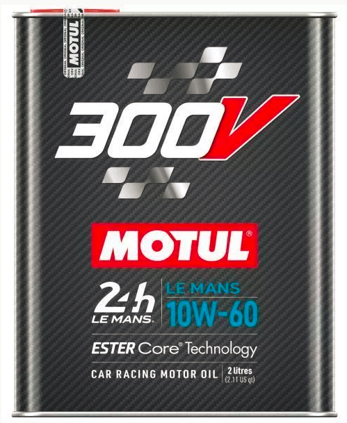

acum vad ca au aparut si alti producatori cu uleiuri mai speciale, dar depinde si de pret (sunt cam scumpe)
uite ce uleiuri poti pune...
