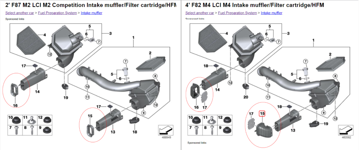

Revin cu o completare legată de al doilea punct: extern, motoarele par să fie identice. Singura diferență pare să fie legată de capete gurilor de admisie (ceva minor și cvasi-irelevant).
Aș fi însă interesat dacă și internele motoarelor (materiale de exemplu) sunt identice.

Lucrurile nu sunt atât de simple. În afara faptului că numărul pieselor este foarte mare, unele dintre ele sunt identice dar au serii diferite. Exemplu concret în schema de mai sus: elementele 13 și 14 (Intake duct, left și Intake duct, right) sunt în mod evident identice (lucru verificat) dar au serii distincte.
Speram să găsesc pe cineva pe aici care fie are cunoștințe tehnice avansate despre acest motor și variantele lui, fie a avut aceeași dilemă și a găsit răspuns.
