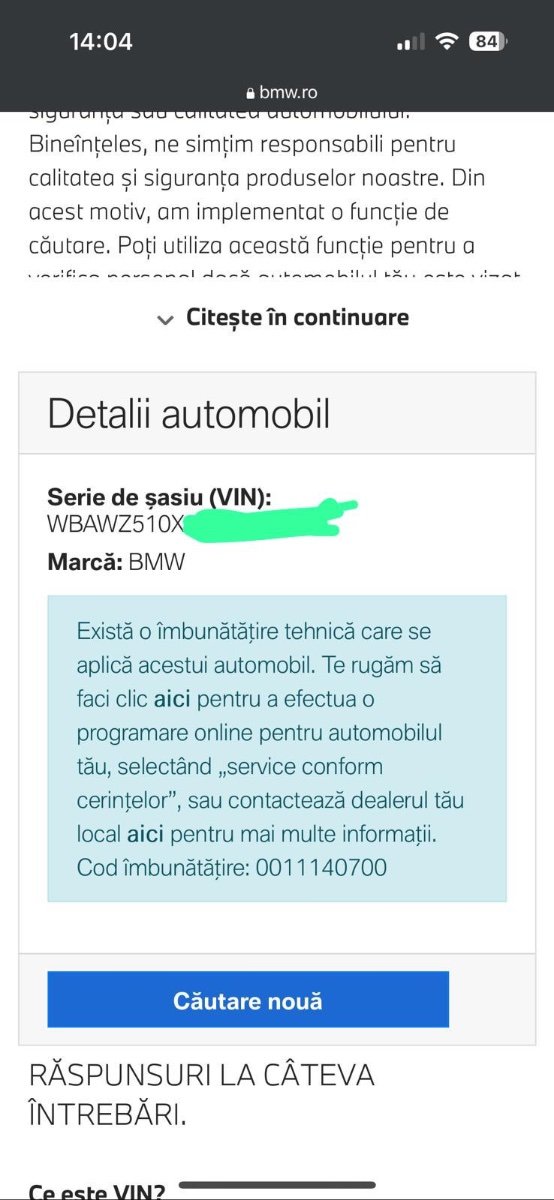

ce piesa este cea cu codul din rechemare?

3 hours ago, Gabi G30 said:
Salut! Incerc si eu de 3 saptamani sa inlocuiesc acel racitor de EGR pt un F25, cod eroare 0011160700, insa in Bucuresti cica nu ar fi pe stoc. Stie cineva vreun dealer unde l-as putea gasi, in alt oras? Multumesc!
Salut!
Nu este cod eroare, este cod campanie. Nu trebuie sa gasesti tu piesa, "o gaseste" reprezentanta.
Mergi la ei, constata ce o fi de constatat, te trec pe lista de asteptare si cand o fi ... o fi, te suna sa mergi pt schimb (si/sau primesti mesaj si-n aplicatie si implicit in mesageria masinii).
Eu am asteptat 4 luni pana a venit piesa, au fost si colegi mai norocosi si au asteptat mai putin. Depinde de noroc...
Nu e problema la nivel de oras, ci la nivel global. Sunt atatea rechemari pe combinatie aia neinspirata de EGR si galerie din plastic, incat poate dura si luni de zile sa ajunga. Eu am stat 2 luni, dar cica acum dureaza si mai mult.
